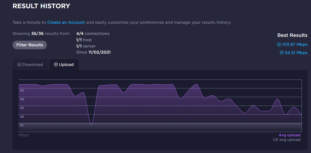

seit ca. 2 Monaten beobachte ich einen etwas schwächeren Upload auf meiner Leitung . Das war soweit auch nicht weiter schlimm, kann ja immer mal etwas schwanken. Seit ein paar Tagen ist es nun aber von den gewohten 54mbs runter auf 15-25mbs, was man im Upload beim Homeoffice doch deutlich merkt.
Download ist soweit immer stabil. Ist hier ggf eine Störung in meinen Segment? Oder Wartungen? Packetlosses habe keine, nur der Upload ist instabil vom mbs wert.

Aufgrund der Rückwegsmodulationen im DOCSIS 3.0 habe ich das Gefühl, dass hier vielleicht ein Rückwegstörer unterwegs ist. Auch kommt mir der Dämpfungswert des Rückweg OFDMA mit 40dB etwas zu wenig vor. Oder werden die DOCSIS 3.0 Rückwege nicht mehr verwendet, sobald ein OFDMA geschaltet ist?
