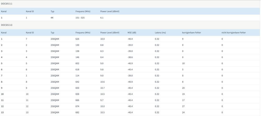

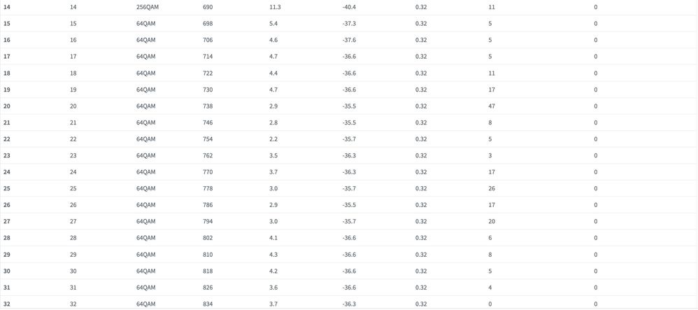

Ich habe seit geraumer Zeit (ich schätze seit mind. 6 Monaten) bei Videokonferenzen mit Zoom oder Skype folgendes Phänomen: Alle Bilder frieren ein, ich bin nicht zu hören oder zu sehen. Nach ca. 2-5 Sekunden funktioniert wieder alles (und ich muss zB wiederholen was ich gesagt habe). Dieser "Schluckauf" tritt gerade bei Konferenzen mit vielen Teilnehmern oft auf, vielleicht im Durchschnitt alle 2 Minuten. Die Varianz ist aber hoch, es kann gar nicht auftreten, oder alle paar Sekunden (so dass man quasi gar nicht mehr Videotelefonie betreiben kann).
  • Meine Postleitzahl ist 10717
  • Mein Vertag ist Red Business Internet & Phone 300 Cable
  • Mein Router ist die Fritxbox 6591 Cable, es ist ein Leih-Gerät
  • Mein Rechner ist per LAN mit der Fritxbox verbunden.
  • Als Browser verwende ich normalerweise Chrome, aber der Fehler tritt wie gesagt mit Zoom oder auch Skype auf.
  • Betriebssystem ist: macOS Big Sur 11.3.1
  • Die Störungshotline habe ich bisher nicht kontaktiert.
  • Anbei die Signalwerte von Docsis:

aktuell sehen die Werte am Anschluss sehr gut aus.
