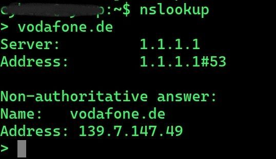

@Menne99  schrieb:
99% der Webseiten laufen auf IPV6
dem ist leider nicht so
Lieblingsbeispiel:
