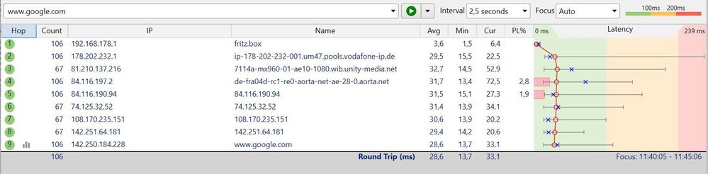

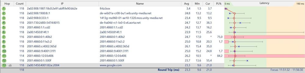

Leider habe ich schon seit geraumer Zeit probleme mit geschwindigkeit und zuverlässigkeit der Kabel Verbindung, habe jetzt aber zum ersten mal nach den Paketverlusten geschaut, die über IPv6 je nach Strecke sehr hoch sind.
Nutze ich IP V4 ist dies zwar größtenteils besser, aber der Router hat dann leider die Angewohnheit die Verbindung innerhalb relativ kurzer Zeit zurück zu ändern und wieder IPv6 zu verwenden.
Problem tritt bei mehreren Rechnern/Geräten auf.

Packetloss über ipv6, weniger Packetloss über ipv4
V6V6V4V4

Zum Ziel hast du weder in IPv4 noch IPv6 einen PL, alles OK.
Die bekannten VF GW, AFTR, VF GW IPv6 Server arbeiten einwandfrei.

Sind ein paar Tests hintereinander die hoffentlich ganz gut das Problem verdeutlichen.
