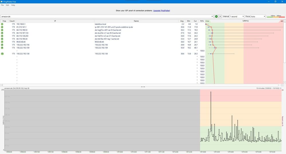

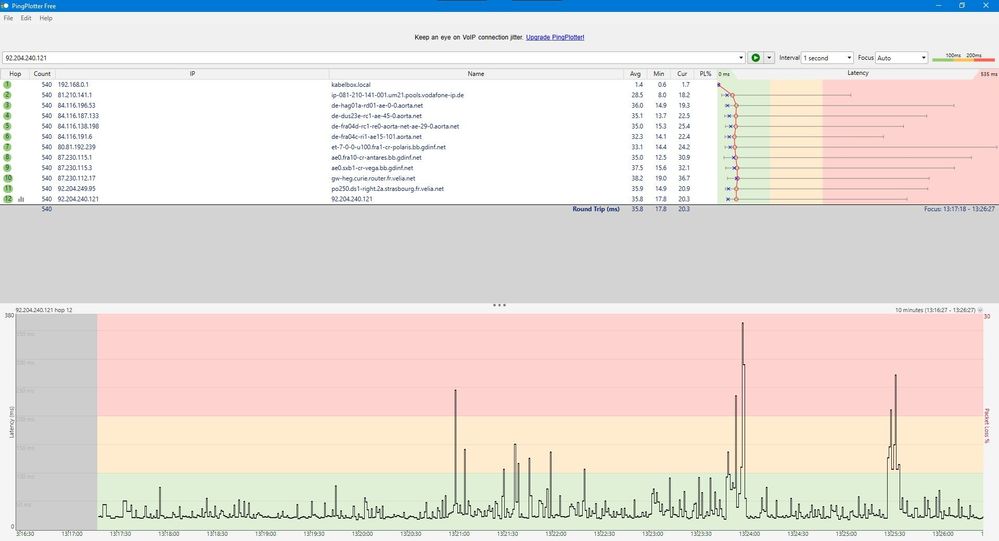

Die Geschwindigkeit des Internets ist gut, aber es gibt Probleme mit der Latenz. Online-Spiele sind fast unmöglich.
  • In welchem Bundesland wohnst Du? NRW, Hagen 58097
  • Welchen Vertrag hast Du? Red Internet & Phone 250 Cable
  • Welches Modem/ Router nutzt Du? Vodafone Station
  • Nutzt Du ein Leih-Gerät von uns oder hast Du ein eigenes Gerät? Von Vodafone
  • Welcher Fehler tritt auf? Ping/Latenz problem
  • Wie ist Dein Endgerät mit dem Modem verbunden? LAN
  • Beginn und Zeitraum der Störung - Das Problem trat vor 3 Wochen auf und hat dieses Ping-Problem den ganzen Tag

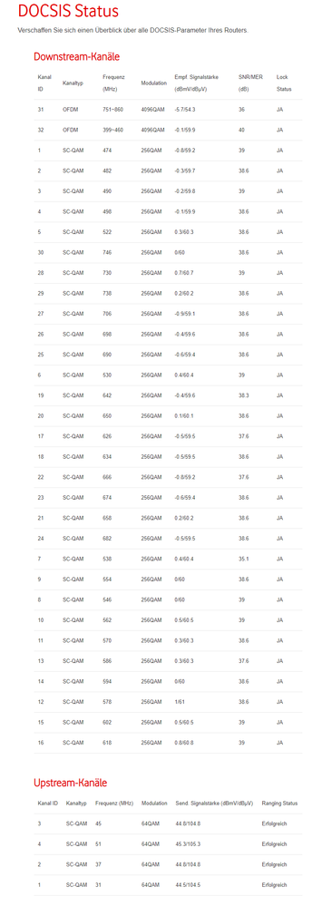

  • Signalwerten

vielen Dank für Deine Nachricht. Ich habe mir Deinen Anschluss angeschaut und einige Werte liegen außerhalb der Toleranz. Deshalb habe ich jetzt ein Technikerticket erstellt. Das geht jetzt weiter an unseren Technik-Servicepartner. Dieser versucht zunächst das Problem innerhalb der nächsten 48 Stunden aus der Ferne zu lösen. Sollte das geglückt sein, bekommst Du eine Benachrichtigung per SMS. Falls das aus der Ferne nicht möglich war, wird ein Techniker:inn Kontakt zu Dir aufnehmen.
