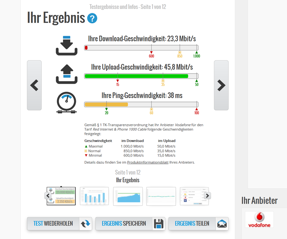

ich habe 1GBit/s gebucht. Hat auch 1,5 Jahre ohne Auffälligkeiten funktioniert. Nun wird die Download-Geschwindigkeit immer langsamer. Meist erreiche ich nur noch 450.000kBit/s. In den Stoßzeiten häufig darunter. Am Sonntagabend ist die Geschwindigkeit jetzt bei unter 25.000kBit/s messbar. Das sind 2,5% der gebuchten Geschwindigkeit. Aufgefallen war mir das Ganze, weil die Qualität beim Fernsehen über die Mediathek schlecht war.
Der Upload erreicht die 50Mbit/s. Ich vermute, dass das Netz überlastet ist. Aber ich will nicht meine Lebensabläufe an die Netzauslastung anpassen.

Der Screenshot der Messung SonntagabendDer Screenshot der Messung Sonntagabend

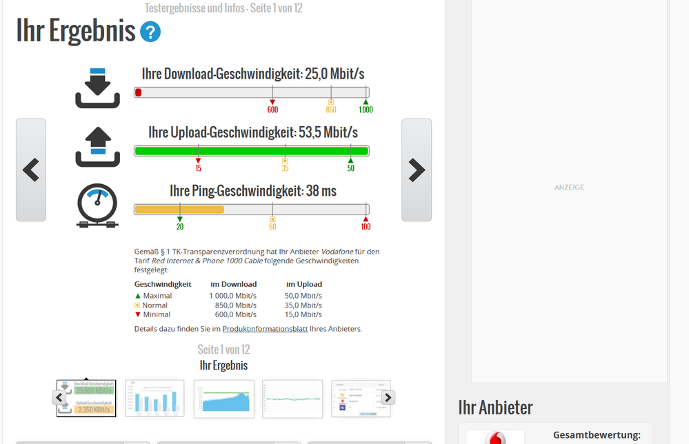

Download-Geschwindigkeit ist abends ca. 20:00-23:00 bei <25000kBit/s
Messung 12.10.21 20:36Messung 12.10.21 20:36

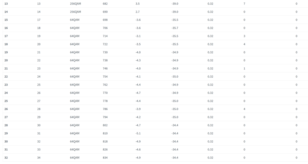

  • Welche Maßnahmen wurden durch die Störungshotline (erreichbar unter 0800-5266625 für Vodafone Kabel Deutschland bzw. 0221/46619100 für Vodafone West) durchgeführt?
Techniker war heute vor Ort, Signalwerte i.O. Tags sind Downloadwerte ok. Aber am Abend regelmässig im Keller.
