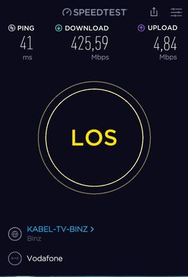

Ich habe seit meinem Umzug unangenehme Störungen im Bereich der Download/Uploadgeschwindigkeit und des Pings. Diese sind zu den Stoßzeiten sehr niedrig bzw. übertrieben ungleichmäßig was beim zocken zu unschönen Ergebnissen führt. An meinem vorherigen Wohnort war alles i.O., dort wohnten auch 5x soviel und auch jüngere Einwohner wie an meinem jetzigen Wohnort. Ich verstehe, dass das Netz zu den Feierabendzeiten ausgelastet ist, nur dass das Netz so stark zusammenbricht das ich keine/n Entspannung/Spaß zu meinem Feierabend haben kann frustet dann doch etwas.
Wir hatten Anfang/Mitte Juli schon einen Techniker vor Ort der die falsch verkabelten Multimediadosen richtig gesteckt hat, dies hat schon etwas geholfen meinen Download wieder über 300Mbit/s zu bekommen. Leider hakt der Upload noch nach und der Techniker meinte es wäre möglich etwas am Modem im Keller direkt umzubasteln nur muss dazu ein Ticket von Vodafone erstellt werden. Was genau er vorgeschlagen hat hab ich dann aber doch wieder vergessen 😄
Die Vodafone Station benutze ich momentan nur damit Vodafone messen kann, ansonsten hab ich die nicht in meiner Topologie.
Ich häng mal meine Signalwerte, ein paar Speedtests sowie mein Pingplotter als Datei von heute einmal hier mit ran:1-13.JPG

Deine Signalwerte sind alle im grünen Bereich.

Ich konnte tatsächlich mein Problem ein wenig dämpfen indem ich einen kostenpflichtigen VPN zwischen geschaltet habe. Download und Upload bleiben zwar miserabel der Ping jedoch bleibt stabil bei 29-35 bis auf ein zwei kleine Schluckäufe alle 20min (Getestet mit LoL, CoD, BF1/5) . Natürlich kommt es auch dann auf die VPN -> Serververbindung an. Mit ein wenig Split-Tunneling bekomm ich dann auch noch mehr Down/Up-Speed. Da ich keine Werbung für irgendeinen Anbieter machen möchte empfehle ich jeden, bevor ihr euch für einen kostenpflichtigen entscheidet vorher kostenfreie Anbieter zum testen rauszusuchen und über mehrere Spiel-Sessions laufen zu lassen.
Es ist zwar keine dauerhafte bzw. akzeptable Lösung, bietet aber für manche Nutzer eine kleine Möglichkeit ob dadurch das Problem eingedämmt werden kann.
Auch wenn ich nicht mehr so firm in der Netzwerktechnik bin schließe ich daraus, dass das ganze Problem am Routing liegen könnte und irgendeine Anbindung so überlastet ist, dass viele Nutzer das selbe Phänomen haben.
