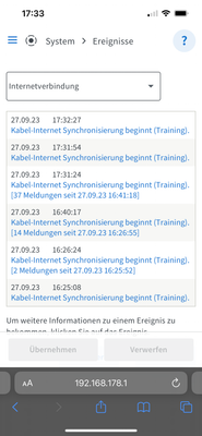

bzgl. Den Meldungen Training (siehe Bild weiter oben). Kann dazu eine Aussage getroffen werden?
kein oder zu schlechtes Signal
Kabel hast du geprüft
Innenleiter nicht verbogen?
