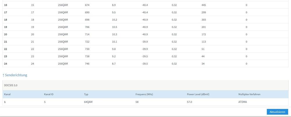

wir haben das Problem das die FritzBox 6590 ständig die internet Verbindung verliert.
Mal hält es ein paar Stunden, dann wieder nur paar Minuten.
Hier mal ein paar Screenshots:Kabel Internet Werte 1.JPGKabel Internet Werte 2.JPG
Neustart der Fritzbox bringt nicht immer was, ab und zu hat es dann wieder etwas länger funktioniert aber meistens bricht dann auch die Verbindung immer mal ab.
Jemand eine Idee ?

Dir fehlen drei der US-Kanäle. Der Grund liegt daran, dass der dBmV Wert von 57 viel zu hoch ist.
Gruß Kurt
dir fehlen auch noch 4 bzw. 8 (bei ausgeschaltetem DVB-C) Downstreamkanäle
eventuell ist da noch irgendwo ein Sperrfilter verbaut der entfernt werden sollte
den kann ja der Techniker gleich entfernen wenn der deinen Upstream ab Verstärker einpegelt 😉
PS:  wenn du die Fritz TV App nicht verwendest würde ich DVB-C in der Fritzbox deaktivieren
das schafft mehr Downstream Kapazitäten

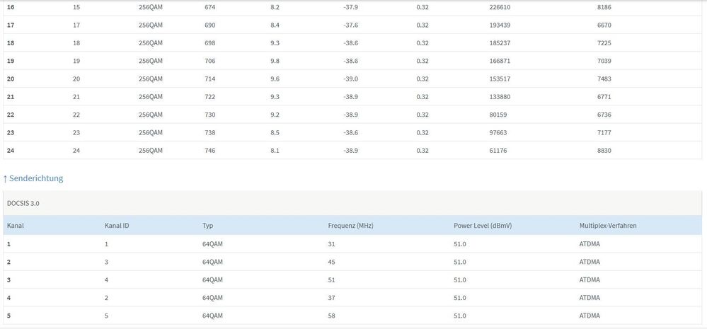

Die obige Verbindung hat knapp 30 Stunden funktioniert.
Nach neuer Verbindung sieht es nun komplett anderst aus, ist aber immer noch instabil mit vielen neu verbindungen.

Hab nun mal DVB-C ausgeschaltet und nach einem erneuten neustart der Box sieht es nun folgendermaßen aus:
Echt merkwürdig !
ich denke dass du nur 24 DS Kanäle hast ist abhängig von deinem Wohnort/Bundesland
je nach Bundesland werden teilweise andere Frequenzen genutzt
ich vermute du kommst aus dem ehemaligen Unitymedia Gebiet  😉
ansonste sehen die Werte doch aktuell ganz gut aus
wie schaut es denn jetzt aus mit den Abbrüchen?
Seit heute morgen 8:50 Uhr ohne Abbruch der Verbindung !
Scheint nun Stabil zu sein.
