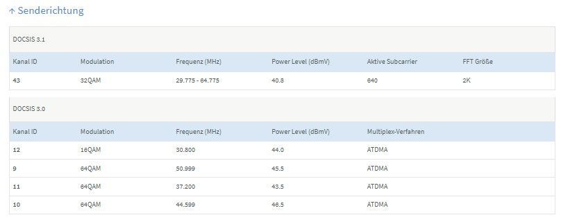

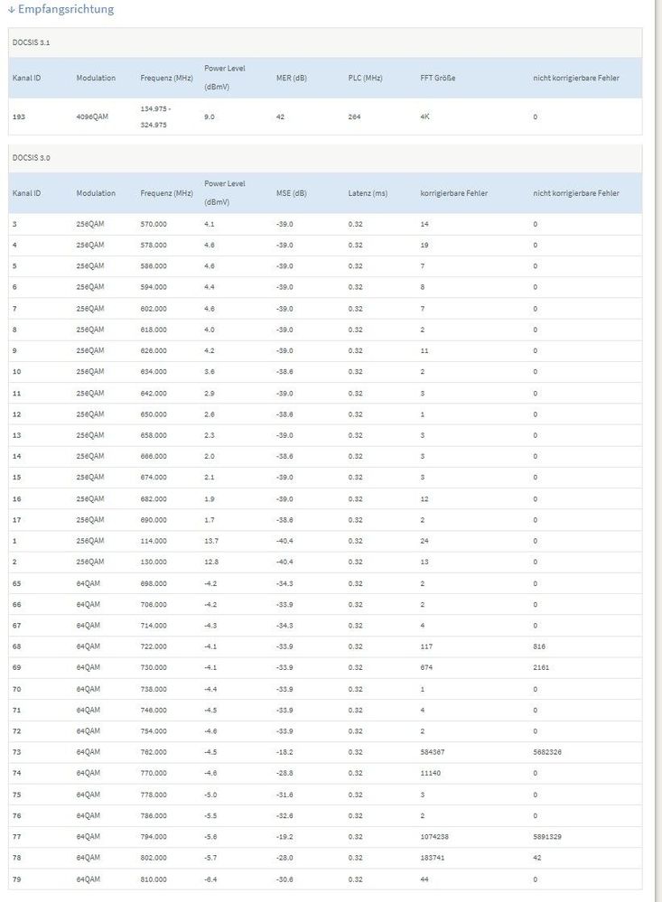

Argh sorry irgendwie hat er wohl meinen Anhang nicht hochgeladen. Hier die kompletten Werte aus dem Kanäle Bereich.
Sorry und danke dir für die Rückmeldung
Nicht gut, wahrscheinlich marode Hausinstallation.
Störung melden, Techniker vor Ort prüfen lassen.

für mein eigenes Verständnis welche Werte sind dramatisch oder sind alle mies?
Kurtler
Na gut sind sie alle nicht, schlimm ist Kanal 73 und 77, die sind total daneben.
Mit solchen Werten kann nicht viel gehen.

die beiden Kanäle 73 und 77 haben zwar viele Fehler, aber diese Fehleranzahl ist seit dem letzten Neustart der Fritz-Box aufgelaufen und um die zu bewerten solltest Du noch schreiben wie viele Stunden die Fritz-Box zu der Zeit in betrieb war. Ansonsten sind das nur 2 von 32 Kanäle und die würden den Speed der über die DOCSIS3.0 Kanäle nur um 1/16 verringern, wenn die Total ausgefallen sind. Dazu kommt, das Du auch noch einen DOCSIS3.1 Kanal hast, der allein schon sehr viel Speed bringt. Den Ausfall dieser beiden Kanäle würdest Du nicht bemerken.
Es gibt aber Probleme bei Dir im Upload. Der Kanal auf 30 MHz ist nur 16QAM moduliert und der DOCSIS3.1 Kanal hat nur 32QAM und sollte 256QAM haben. Vermutlich gibt es einen Rückwegstörer auf etwa 30MHz. In diesem Frequenzbereich arbeiten oft Powerline Adapter. Hast Du da bei Dir welche im Einsatz?

es ist unvöllig irrelevant wie lange die Fritzbox da schon in Betrieb war
die MSE Werte von unter 30 dB sind komplett ausserhalb der Toleranz

die beiden Kanäle sollte sich ein Techniker ansehen, die können aber nicht der Grund für einen Einbruch auf nur 500kbit/s sein, selbst wenn über die beiden Kanäle nichts mehr rüber kommt. Es gibt dann ja noch 30 funktionierende DOCSIS3.0 Kanäle und einen DOCSIS3.1 Kanal in der Bündelung zur Datenübertragung im Download. Bei 2 von 32 Kanälen ist sind das nur 6,25% der Leistung im Download ohne den DOCSIS3.1 Kanal zu berücksichtigen. Da die Kanäle nicht total ausgefallen sind, ist der Fehler noch kleiner und kann nie für nur 500kbit/s sorgen.

ich zähle 4 Kanäle unter 30dB und weitere mit nur knapp über 30
