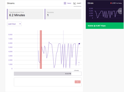

Ich habe über Monate hinweg zich verschiedene Tests gemacht & komme immer wieder zu dem selben Ergebniss dass das Problem die Instabile Uploadrate ist. Screenshots füge ich weiter unten an.
Scheinbar muss es sich um eine Rückwegstörung handeln wie auch schon öfter im Forum Festgestellt:
https://forum.vodafone.de/t5/Archiv-Störungsmeldungen/Hoher-Frame-Drop-durch-instabilen-Upload-bei-T...
https://forum.vodafone.de/t5/Störungen-im-Kabel-Netz/Upload-Probleme-Upload-sehr-instabil/td-p/28658...

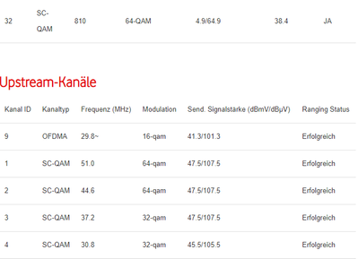

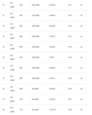

Signalpegel posten alle!
Der glubb is a Depp

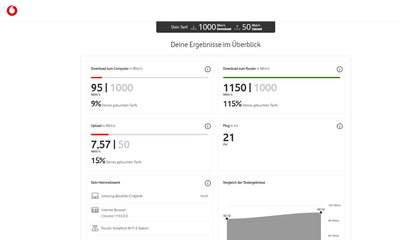

NACHTRAG: Habe gestern noch mit Vodafon telefoniert und das Thema geschildert. Mir wurde dann geraten "IPv4" hinzuzubuchen um das Problem vermeidlich zu eliminieren.Mir wurde gesagt dass das Problem trotz der Umstellung auf "IPv4" aufgenommen wird. Heute morgen kam dann die SMS "Wir konnten netzseitig keinen Fehler feststellen." Nun ist mein Download auch komplett im Keller.Im Anhang ein Speedtest von der Vodafon Seite. Akutuell wird alles nur noch schlimmer anstatt besser. Ich hoffe hier kann mir vielleicht jemand helfen. Danke !
