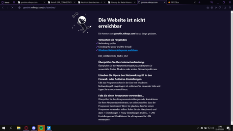

ich habe seit dem 23.07.2021 Internetprobleme.
Eines der Probleme ist, dass ich keine Verbindungen zu einigen Seiten bekomme, wie zum Beispiel
https://genshin.mihoyo.com/. Jedes mal wenn ich darauf klicke lädt es erst sehr lange und am Ende steht da nur ERR_CONNECTION_TIMED_OUT. Jedoch wenn ich diese Seite auf meinem Smartphone über die mobile Daten aufrufe, funktioniert es ohne Probleme.
Außerdem wenn ich Videospiele starte die Internet brauchen (League of Legends etc.), werde ich einfach nicht mit dem Spiel verbunden.
Allgemein wenn man das Internet ein bisschen beansprucht, hat es Probleme. Zum Beispiel versucht man ein Spiel auf Steam herunterzuladen, sind am Ende die Dateien beschädigt.

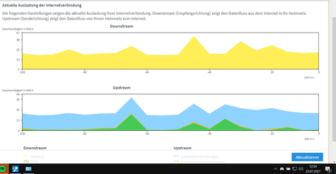

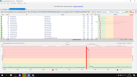

Beginn der Störung war am 24.7.2021. Am Tag davor ging noch alles einwandfrei.
Ja ich weiß das man die Seite einwandfrei aufrufen kann. Dies habe ich oben schon erwähnt.
MfG
Thanh
