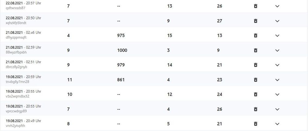

  • Welcher Fehler tritt auf? Geschwindigkeit beim Download/Surfen bricht immer gegen Abends  (20/21 Uhr) massiv ein. Normalerweise sollten wir 1Gbit erhalten, jedoch erhalten wir dann durchgehend 5Mbps.

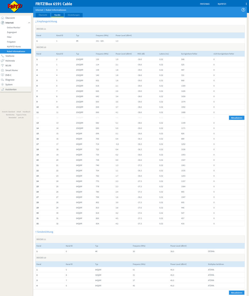

Poste mal ein Screenshot der Signalwerte des Routers. Diese findest du unter Internet - Kabel Informationen -Kanäle.
Gruß Kurt
Hallo Kurt,
habe ich hier mal getan:
(Falls es im Screenshot nicht deutlich genug angezeigt wird, habe ich das Bild nochmal als Anhang hinzugefügt. Dort kann man es problemlos vergrößern)
Dachte ich mir schon, sind alle in Ordnung.
Dann kann es sich eigentlich nur um eine Segmentauslastung handeln.
Gruß Kurt
