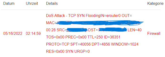

Das mit dem DoS ding sind attacken gegen meinen router / PC. DDoS attacken wenn wer versucht auf meine sachen zuzugreifen.
DoS Attack - TCP SYN Flooding Das kommt jeden tag aufs neue.
Dazu sollte es einen Log im Router geben, bitte posten.

DDos
Da stimmt eher was nicht mit deinem Endgerät.
Die Meldung heißt OUT=MAC blabla, Source blabla, Destination blabla - also vom deinem Netzwerk in die weite Welt. Irgendein Gerät floodet.
Suche nach MAC, Source, Destination. Da kann u.U. ein Virus/Malware/PuP auf einem Endgerät installiert sein.
Sofern war die Bemerkung des Technikers nicht verkehrt.

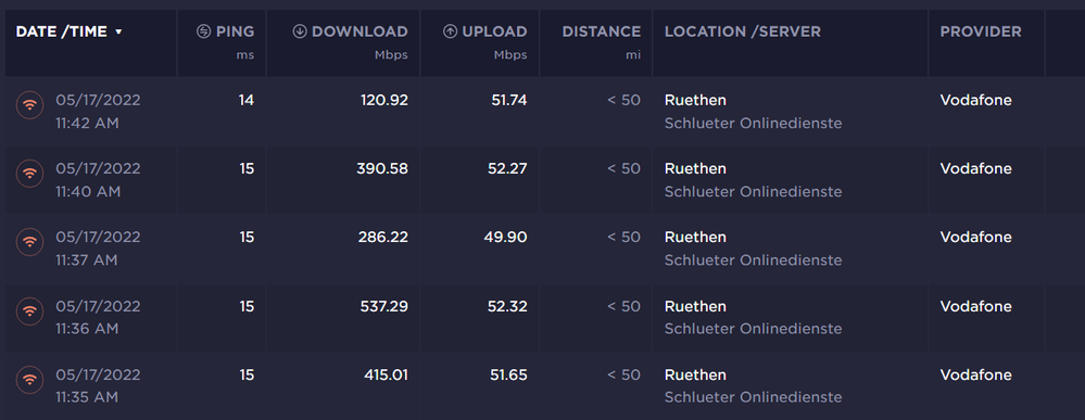

Sofern der singlespeed Test von speedtest.net im upload nahe der 50MBits ist, hat VF alles richtig gemacht.
Bitte führe fünf Speedtests im Single Mode durch und poste die Zusammenfassung wie von mir dargestellt.

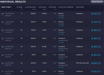

2022-01-27_12-33.jpgZusammenfassung Speedtest, Größe "Mittelgroß"

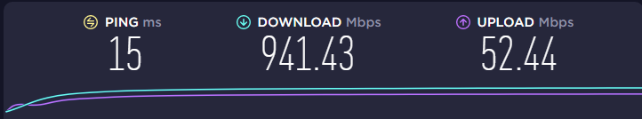

Was iperf is weiß ich nicht und wie man diese MAC sachen checked weiß ich auch nicht leider.  Aber hier sind meine single Prüfungen und nochn MTR WinMTR_NmukpsfHNC.pngchrome_nHC1Bqd64W.png
Perfekt.
Nach heise hast du 19ms, das ist guter Standard. Der Singlespeed ist perfekt. VF hat alles richtig gemacht.

Den vollen Speed für den Download erreichst du meist nur mit mehreren parallelen Downloads. Meist können die Server kein 1GBit Leistung im Down anbieten und verteilen das auf 4 parallele Downloads.
Beim Single Speed kam es mir darauf an das du die 50MBits im Upstream erreichst. Normalerweise hat man im Upstream nur eine und nicht mehrere parallele Verbindungen, z.B. für eine VPN Verbindung.
Was der Single Speedtest im Downstream ermittelt ist wurscht.
Den vollen speed im Down hast du, siehe dein Post mit 15ms 941MBits/54MBits
