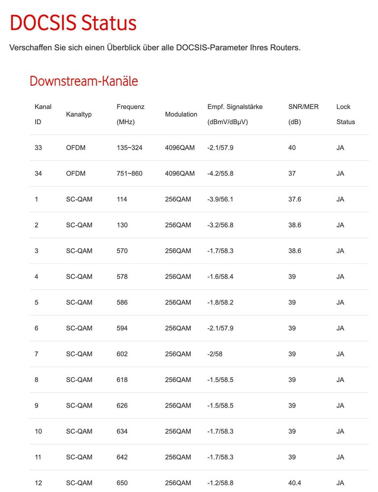

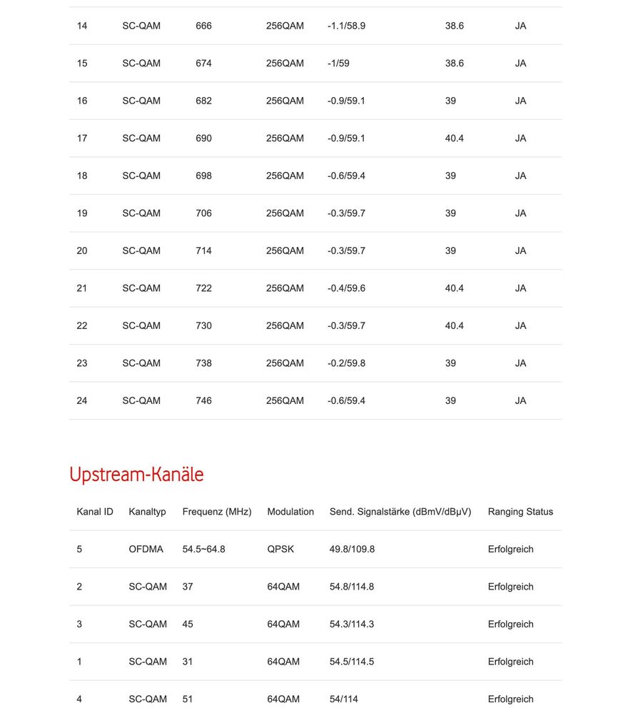

poste mal die Signalpegel (DOCSIS Status) als Screenshot(s), so ist das schwer zu lesen

Bildschirmfoto 2025-06-17 um 23.05.41.jpgBildschirmfoto 2025-06-17 um 23.05.55.jpg
hier sind die Screenshots vom Router. Bisher keine Verbesserung.
Kurtler
Die dBmV/dBuV Werte der DOCSIS 3.1 DS Kanäle sind zu niedrig.
Die dBmV/dBuV Werte der US-Kanäle sind zu hoch. Grund dürfte sein, dass bei dir ein Rückwegstörer vorliegt.
