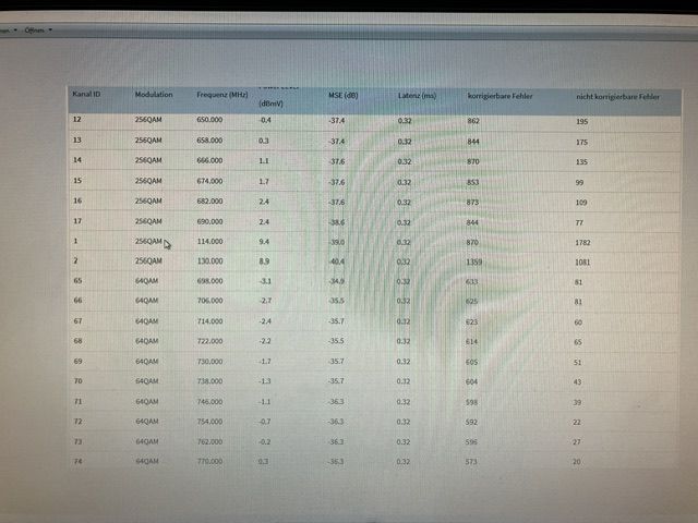

ich habe einen 1000/50-Tarif. Kunde seit 2015. hier wurde auch der Verstärker im Keller von Vodafone installiert. Nach dem Wechsel auf den schnellen Tarif fallen mir in der (eigenen) Fritzbox 6591 viele nicht korrigierbare Fehler auf.

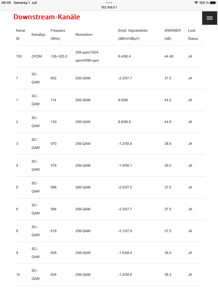

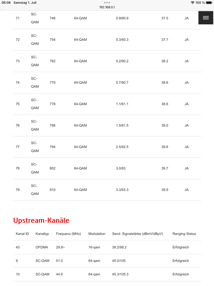

momentan habe ich den Vodafonerouter in Betrieb. Anbei die Screenshots beider Router.
sind die Werte in Ordnung oder müssten die Frequenzen eingepegelt werden? DankeIMG_6751.jpegIMG_6752.jpegIMG_6753.jpegIMG_3626.pngIMG_3625.pngIMG_3624.pngIMG_3623.png

die Pegel sind ok, die Fehler kannste vergessen, wenn mal in paar mins Millionen werden dann ist was faul!
