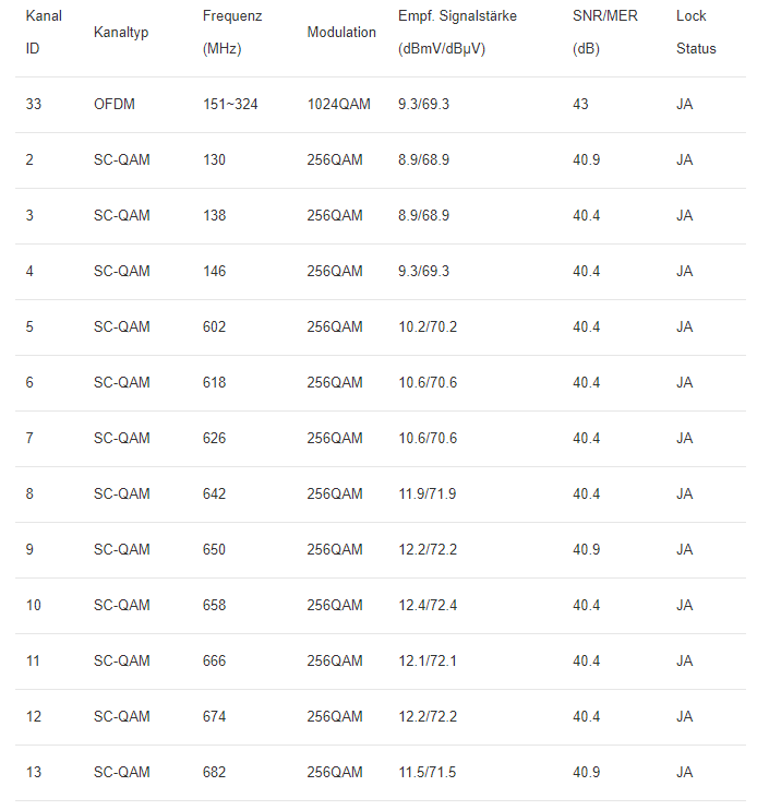

Ich habe eine Vodafone Station und bin mit dem Kabel verbunden, habe bereits mehrfach den Router neugestartet und Resettet.
Keine Lösung, Software technisch behindert nichts den PC.
Anbei noch die aktuellen Modem Werte.
Ich hoffe auf schnelle Lösung.

Hallo Odin1983,
wenn die gebuchte Geschwindigkeit auch am Morgen nicht erreicht wird, sind Deine Geräte dann für die Bandbreite geeignet? Schaue dazu bitte mal die Hinweise im Beitrag Fit für Gigabit an. Wurde Dein Anschluss schon durch die Störungshotline überprüft? In welchem Postleitzahlgebiet befindet sich der Anschluss?

Hallo Odin1983,
Danke für die Daten. In Deinem Bereich kommt es schon vor dem Abend zu einer Auslastung, am Abend ist die dann besonders hoch. Hier sind Netzerweiterungsmaßnahmen nötig. Dazu gibt es schon einen zentralen Auftrag, dort habe ich eine Störungsmeldung für Dich angehängt. Nach jetzigem Stand ist der Ausbau für das zweite Quartal 2022 geplant.
