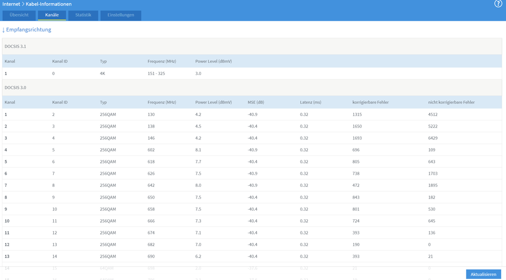

erst kürzlich habe ich meinen Tarif von einem Red & Internet 250 Tarif zu einem CableMax 1000 Tarif gewechselt. Gestern ist der neue Fritzbox 6660 Router angekommen und den alten 6490 soll ich zurück an Vodafone schicken.
Kurz bevor ich die Router getauscht habe, habe ich einen Speedtest gemacht. Der alte Router hat konstant die vollen 250MBits geliefert. Anschlißend habe ich die Router einfach ausgetauscht. Also Kabel beim alten raus und in den neuen Router rein. Die Verbindung hat schnell funktioniert. Allerdings kommt nun deutlich weniger Geschwindigkeit bei mir an als es eigentlich sein sollte.
Laut dem Vodafone-Speedtest würde zumindest am Modem die volle Geschwindigkeit ankommen. Kann mir jemand weiterhelfen?

Den Text aus diesem Post hier her kopieren und die Fragen beantworten.
https://forum.vodafone.de/t5/St%C3%B6rungsmeldungen-Internet-TV/Kabel-Alles-rund-um-St%C3%B6rungsmel...
Außerdem bitte in paar Screenshots der Speedtests.

  • Welcher Fehler tritt auf? (Geschwindigkeit zu gering; Packetloss) Schicke dazu auch Screenshots von Speedtests (mit Datum und Uhrzeit) und Tracerts/ Pingplotter-Messungen bei Packetloss oder Ping-Problemen
    Siehe Screenshots
    Gigabitfähiges LAN
    Chrome
    Windows 10
    Seit Routerwechsel
    Siehe Screenshots

Es fehlen noch Screenshots der Downstream Kanäle 15-32
Und alle Upstream Kanäle.

Sagen dir die Daten aus den Screenshots etwas oder soll ich noch weitere Screenshots schicken?
