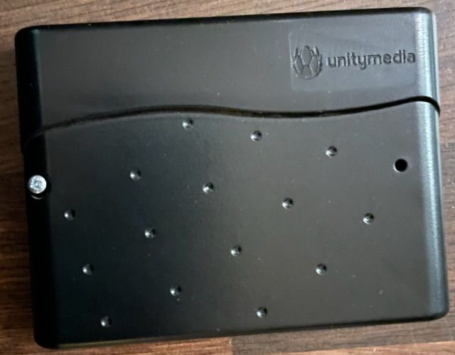

Also das Modem (Station) ist schonmal kaputt, es leuchtet nur die Power LED. Neue Station kommt.

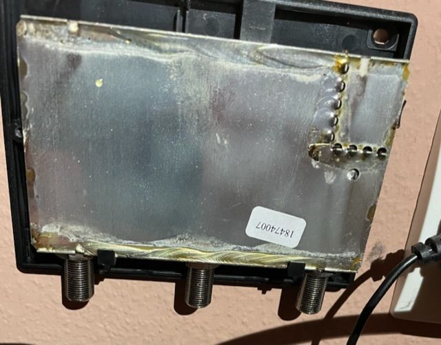

Ich wollte aber zumindest weiter TV schauen. Hatte im Wohnzimmer total schlechtes Bild und Tonabbrüche, im Schlafzimmer an zweiter Gigabox2 lief alles problemlos. Das machte much stutzig, also kann es nicht der Anschluss am Haus sein. Ich habe dann weiter experimentiert und den Übeltäter gefunden. Die MMV2 ist das Problem. Geht die Gigabox direkt in den TV Strcker an der Multimediadose, dann funktioniert das TV einwandfrei. Aber das Modem geht nicht mehr an, auch wenn es direkt am DATA der Multimediadose hängt. Braucht man die MMV2 dann überhaupt? Ich habe 3-er Dosen (DAT/TV/Radio)

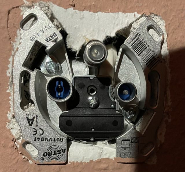

poste mal den Typ der Dosen, Deckel ab , steht auch evtl hinten drauf,  gucken ob die Koaxkabel fest sind, mit Gefühl nachziehn!
bzw schaun , ob nicht der Innenleiter an ist!
Der glubb is a Depp
Meinst du mit Dosen die an der Wand oder das MMV2?
am besten gleich von allem!
