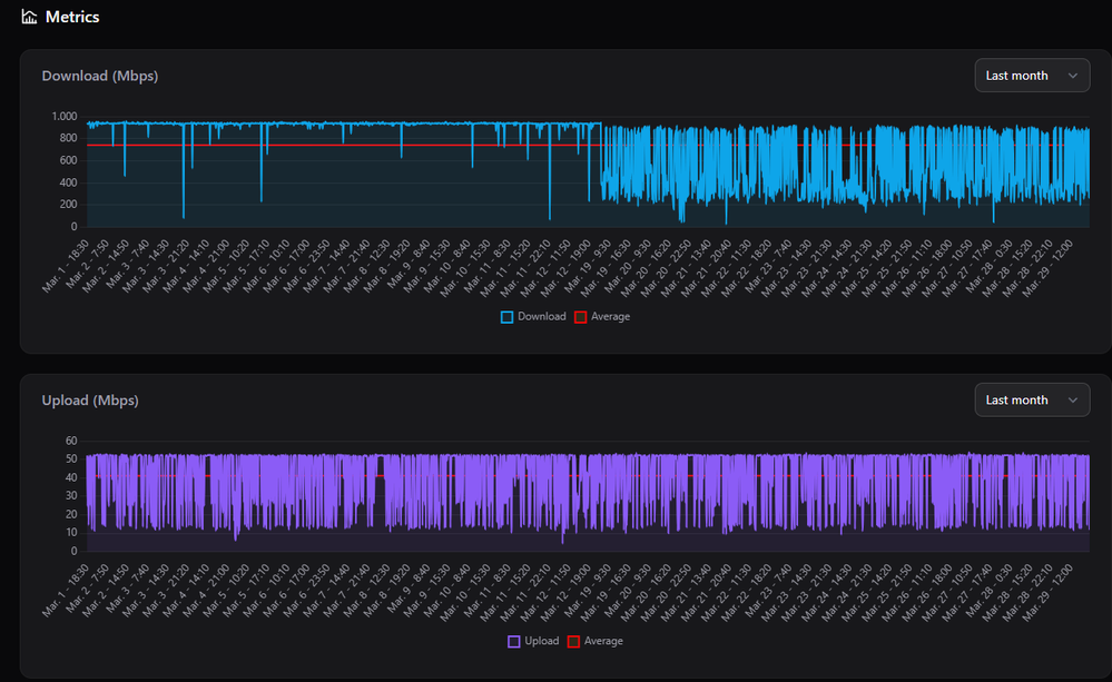

Moin, seit dem Update auf 8.21 der 6591 scheint der Download eingebrochen zu sein.
Ist das ein bekanntes Problem?
Wann gibt es eine aktuelle Fritz OS Version? 2027?
Anbei ein paar Screenshots

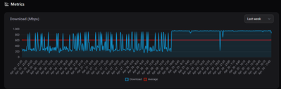

paddelphil
Überaus interessant, seit der Frequenzumstellung im TV-Netz ist Speed wieder stabil, Fritz OS nach wie vor 8.21:

Hier mal die Grafik, ab wann der Speed einbricht (Installation 8.21)

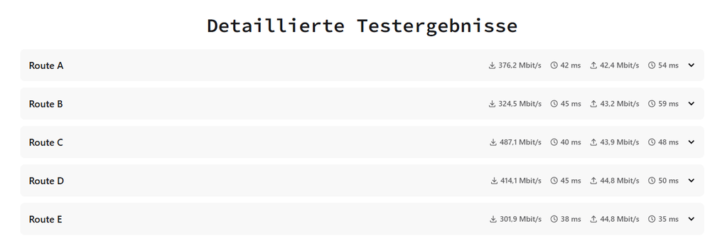

Netzbremse einfach mal dazu

Ja, die lahmen Updates sind wirklich fragwürdig. Zumal hier die Leistung dramatisch zu leiden scheint. Der durchschnittliche VF Benutzer wird das aber nicht merken und daher fehlt da der Druck.
Anbei nochmal schön die Grafik. Der Upload scheint nicht so betroffen zu sein, war vorher schon hit or miss
