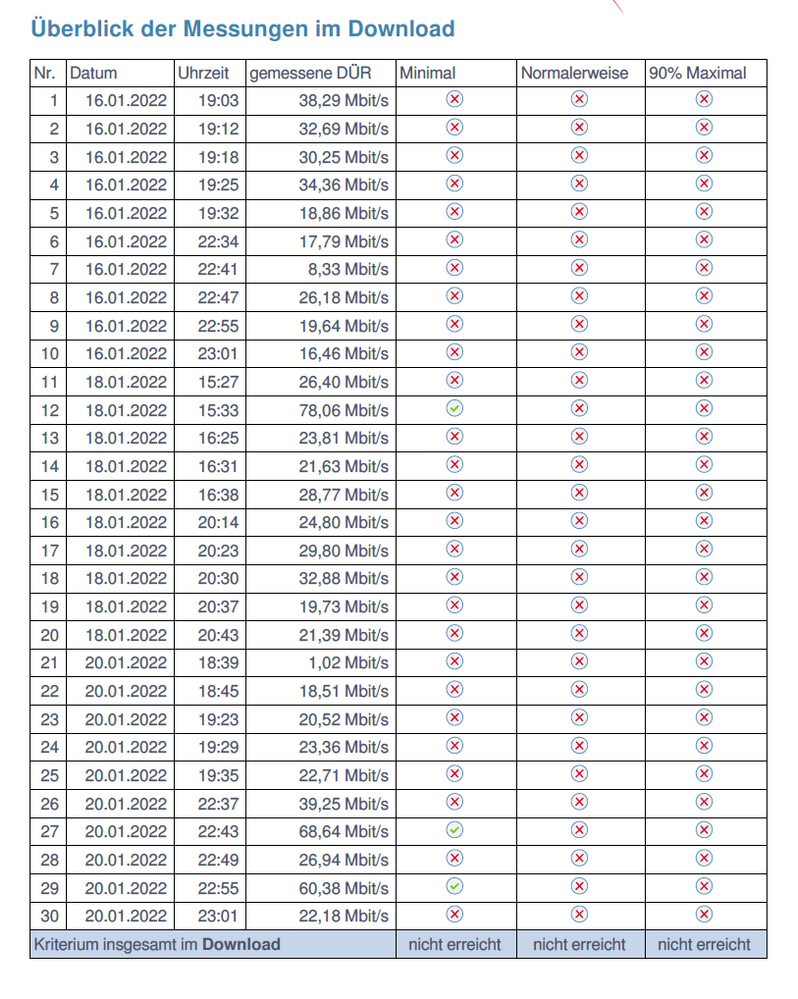

Hier müsstest du dann mit dem Messprotokoll der Bundesnetzagentur, breitbandmessung.de eine Frist zur Behebung setzen.
Danke Dir. Wenn es denn nur abends wäre, könnte man ja noch damit arbeiten unter Tags. Am Freitag war Teams so übel, dass ich auf LTE umgestiegen bin. Das Problem ist, dass die Leitung eigentlich nur zwischen 0 und 8 Uhr wirklich gut benutzbar ist. Unter dem Tag ist es zum Teil so, dass ich für eine ganze Weile einen 1000er Ping habe. So gehen Videokonferenzen eher mäßig gut, von Zocken oder Streamen will ich gar nicht reden. Vorwahl wäre die 06095 falls das relevant wäre. Leider finde ich im Kundenportal auch keine Ticket ID dazu. Ich starte morgen mal mit der Doku der Verbindungswerte mit dem Tool der Netzagentur. Ich habe schon Kabel getauscht, FRITZ!Box neu aufgesetzt usw.

Hier hilft dann nur das Messprotokoll und am besten dann messen wenn es am schlimmsten ist, dann kommt man zur Not auf jeden Fall aus dem Vertrag raus falls die Störung nicht behoben werden kann.

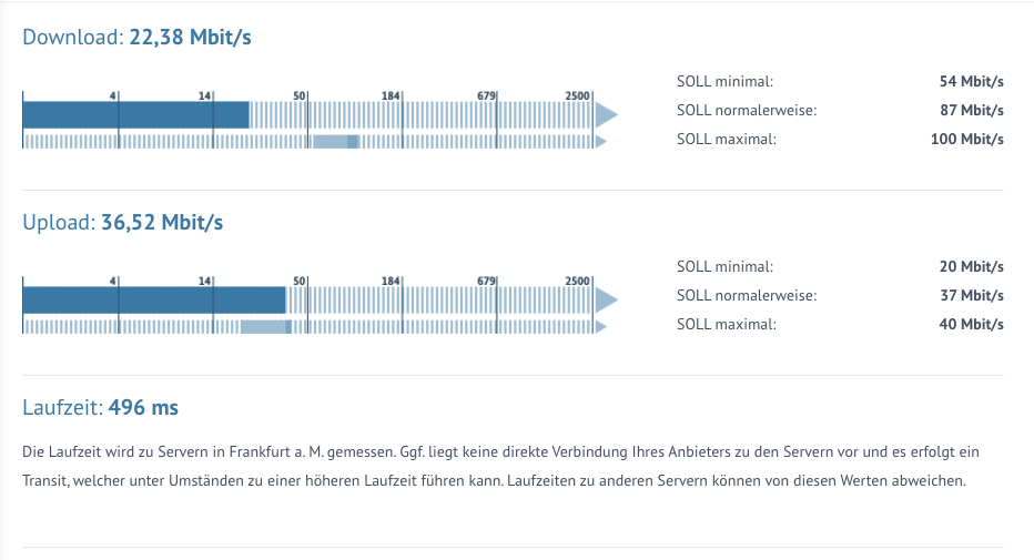

Benutze bitte die Desktop app für breitbandmessung.de, wlan muss man theoretisch ausschalten, da du es bestätigen musst aber technisch ist es nicht nötig, da es nur an deinem Rechner geprüft wird, das eine LAN Verbindung aktiv ist, deine Frau kann dann weiter ihr WLAN Netz nutzen.
Danke! Die Messkampagne ist nun durch, ich schicke das nun weiter. Außerdem gibt es einen Technikertermin, mal sehen, ob das was bringt. Meine Hoffnung ist mittlerweile begrenzt.

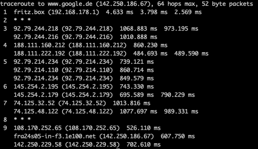

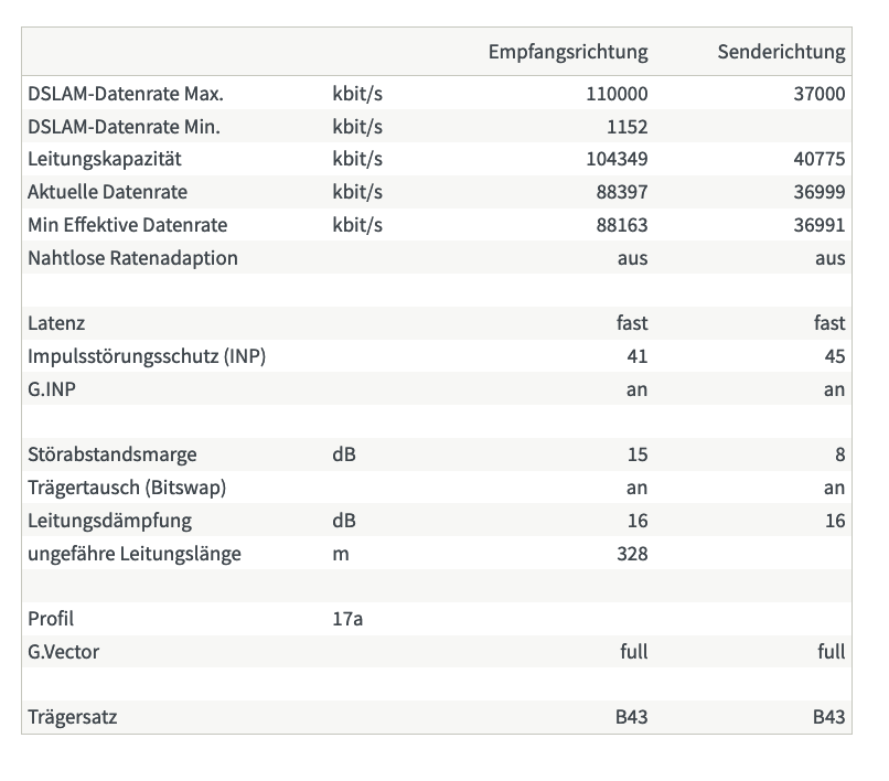

Leider darf ich oben nicht mehr editieren, daher als neuer Post:
DownloadUploadtraceroute
