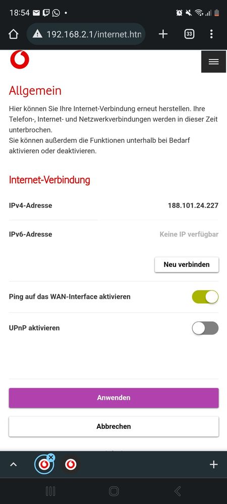

Moin ich hab folgendes Problem: mein PC ist an dem Mietgerät EasyBox per LAN angeschlossen. Es läuft nur noch das WLAN ohne Probleme. Mal funktioniert der LAN Anschluss mal funktioniert er nicht.
Folgendes habe ich bereits getan:
Auf Werkseinstellungen zurück gesetzt & neu eingerichtet,
Router an und aus,
Verschiedene Steckplätze benutzt,
Ich hab das Kabel ausgetauscht

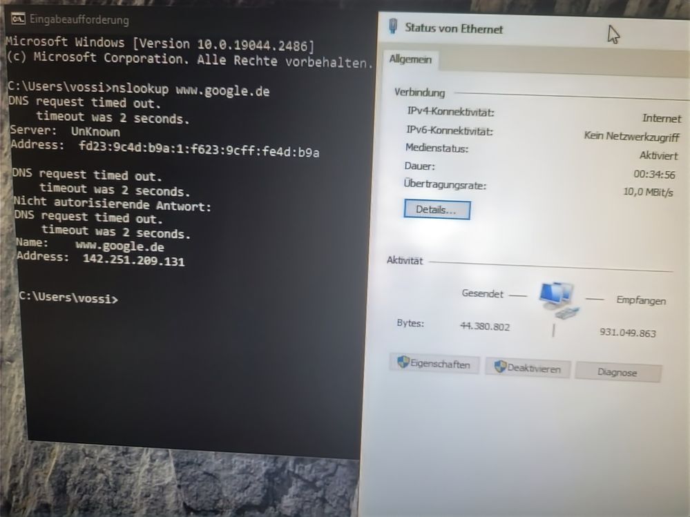

In der Eingabeaufforderung habe ich bereits einen nslookup zu www.google.de gestartet und bekomme immer Timeouts. Im Status des Ethernets und im Router wird auch IPV6 Adresse/Konnektivität angezeigt.
Woran liegt das Problem?

die 10 Mbit/s sind nicht normal
möglche Ursachen:
Netzwerkkarte defekt
Kabel defekt
Router defekt

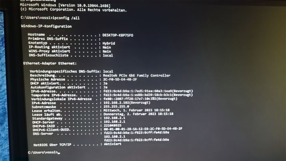

Treiber sind aktuell und Einstellungen der Netzwerkkarte sind ebenfalls korrekt?
was für eine Netzwerkkarte ist auf dem Board verbaut?
fevo2
Treiber müssen wahrscheinlich aktualisiert werden aber ein alter Treiber wird doch keine DNS Time Outs generieren.
Die Einstellungen sind alle auf Standard da wurde nichts geändert.
Ich hab mal einen Realtek Family Controller als Netzkarte vom Mainboard MSI MPG B550 Gaming Plus AMD AM4.
zuerst sollte das mal so aussehen:
Treiber gibt es hier:
https://download.msi.com/dvr_exe/mb/realtek_pcielan_w11.zip

Das war anscheinend nur Glück das es wieder funktioniert hat. Heute bin ich wieder an den Rechner und habe genau das selbe Problem. 10Mbits/s und wieder DNS Time Outes.
Was nun?
mit anderem PC oder Laptop testen
fevo2
Das Problem ist gelöst. Tatsächlich war das Kabel kaputt.
