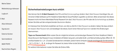

Und das hier hat auch für leichte Verwirrungen gesorgt, sodass ich mein PW nochmals (vermutlich unnötig) geändert habe > ich hatte ursprünglich Sonderzeichen "+" und "(" sowie ")" verwendet.
Quelle: Spoiler auf Hilfeseite
Quelle: Web-Portal
Exakt wie bei mir
online bei Vodafone geht es, über Mailprogramme nicht
Vielleicht liegt es daran
