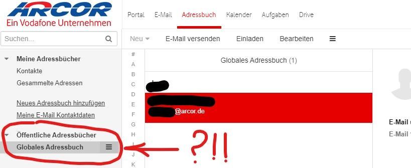

Hallo zusammen.
Ich habe hier was ganz seltsames gefunden. Bitte prüft ihr ob bei euch auch so ist. Da stand meine E-Mail Adresse, die jetzt so viel SPAM bekommt. Ich habe es auch nicht gemacht und ich will nicht in einem öffentlichen Adressbuch stehen!!! Das konnte nur beim Import Arcor->Vodafone passieren !!!
Mehr anzeigen
alex_l
Full Metal User
Full Metal User
das ist ein Globales Addressbuch, nicht ein Öffentliches Addressbuch, das bezieht sich nur auf Deinen Account würde ich vermuten. Vermutlich wird das vom Mailprogramm angelegt, ich habe kein Globales Addressbuch
