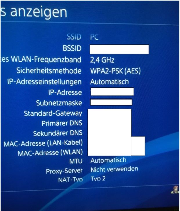

Anmerkung 2018-12-28 211429.jpgAnmerkung 2018-12-28 211429.jpgAnmerkung 2018-12-28 211505.jpgAnmerkung 2018-12-28 211505.jpgAnmerkung 2018-12-28 211637.jpgAnmerkung 2018-12-28 211637.jpg
wie oben angegeben braucht ihr nur einen VPN  Anbieter zum bsp Shellfire der sich mit hilfe der Software auf deinem PC per TCP Verbindung dir einen NAT TYP 2 Verschafft
Voraussetzung: PC oder LAptop mit Gigacube müssen miteinander mit einem LAN KABEL Verbunden sein
Durchführung du muss die VPN VERBINDUNG in deinem NETZWERK UND FREIGABE CENTER unter eigenschaften bei der VPN Verbindung erstmal mit der Einstellung "Nutzung der Gemeinsamen Internetverbindung" einstellen. Dafür muss du nur das Häckchen ins erste quadrat setzen und dann den Mobilen Windows Hotspot nutzen . um damit deine PS4 oder XBOX ONE zu Verbinden
UND WOOLAA NAT TYP 2
Keine Extra Hardware Nötig
