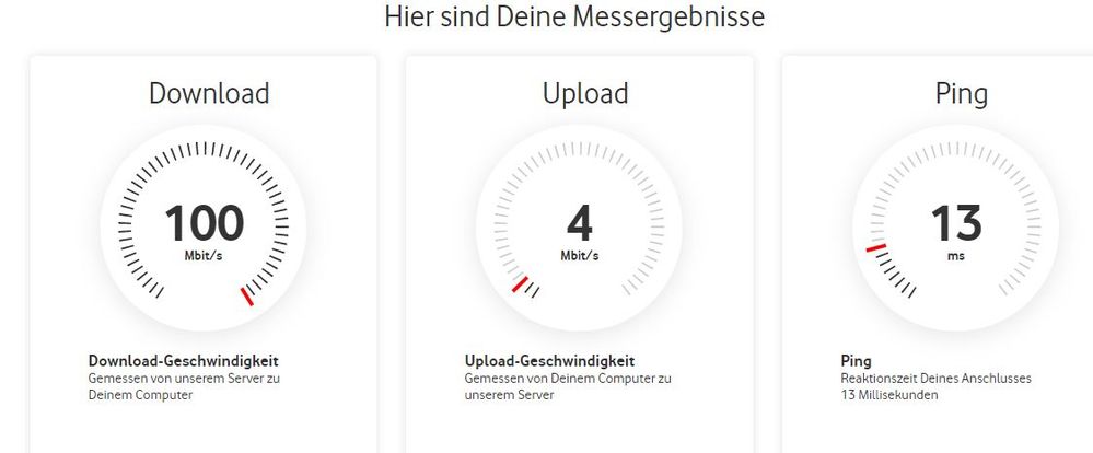

Zusätzlich habe ich einen meistens recht überschaubaren UpLoad von 3Mbit/s (aktuell gemessen).
Dieser ist aber sehr schwankend.
Was könnte hier die Ursache sein? Kann ich selbst hier noch etwas machen?

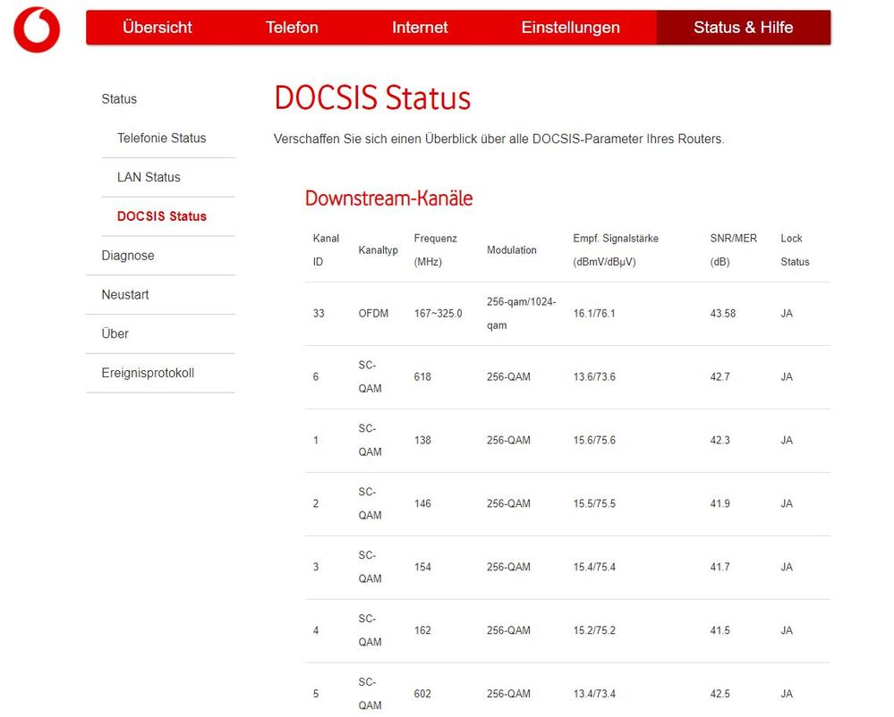

    Verstärker ausgebautDownstream_230321_1123.JPGSpeedtest_230321_1123.JPGupstream_230321_1123.JPG

ich habe mal ins Ticket geschaut. Der Fehler ist ein Rückwegstörer. An diesem wird immer noch gearbeitet. Leider gibt es noch keine Infos, wie lange es dauern wird.

im Anschlussbereich ist die Auslastung im Upstream dauerhaft zu hoch, das verursacht dann auch die Abbrüche. Die Arbeiten zur Verbesserung der Situation sind bereits im Gange.
Ein Ticket habe ich hier für Dich zugeordnet, Du wirst per Mail informiert.
