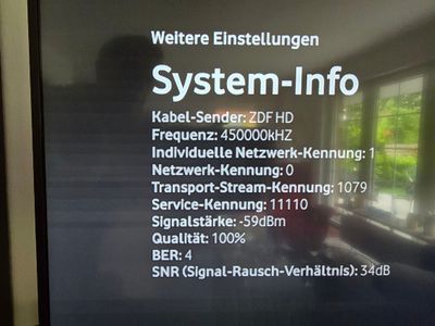

Moin Siegmar, das war vorhin die System-Info vom ZDF, wo auch Verpixelungen vorkommen. Es ist wohl weniger, aber kommt auch jetzt mit der neuen Giga-TV-Box 2 vor. Das Kabel ist an einer anderen Dose wie die Fritz-Box angeschlossen. Was kann ich weiter machen? BG tkh

die -59 dBm sind bei 75 Ohm 79.7506 dBµV und ist damit größer als das Maximum mit 78 dBµV. Was wird denn auf 450 MHz an der Fritz-Box angezeigt? Wenn der Signalpegel zu hoch ist, dann kann der Eingang übersteuert werden und dadurch entstehen auch Bildstörungen. Man müsste einen Dämpfer am Fernseher vorschalten.
Nein, das sind 49,75dBµV, der Pegel ist also zu niedrig.

Beim Signalpegel hat Peter165 recht:
ich hatte die -59 versehentlich eine Zeile zu tief hier eingetragen. Zu wenig Pegel verursacht aber auch Pixel Probleme.

@tkh schrieb:
Hilft denn da ein OLED-Fernseher mit KI?
Nein, ein TV mit KI hilft da nicht.
BER mit 4, SNR mit 34dB, das sieht nicht allzu berauschend aus. Andererseits für Pegel ist der SNR so schlecht nicht würd ich meinen.

@Sigi-DD: Der Umrechnungsfaktor der Pegelangaben der GB2 zu dBµV beträgt 108,75 (bei 75Ohm).

Hallo @Peter165
bist Du sicher -59 * 108,75 = -6416,25? Das kann ja nicht stimmen, die 108,75 müssen falsch sein. Du hattest geschrieben -59 dBm sind 49,75 dBµV und ich hatte in meiner Nachricht von 16:30 Uhr diesen Wert mit 49,75 dBµV bestätigt. Der Faktor müsste -0,84322 sein.
Viele Grüße Siegmar
am 26.05.2024 22:56
Nö, nicht multiplizieren, sondern einfach nur addieren.
Also -59dBm + 108,75 = 49,75dBµV.
Vergleiche mal -49dBm +108,75 = 59,75dBµV mit der Berechnung aus deinem Link.
