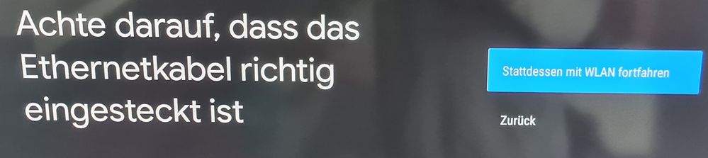

ich habe mal wieder Probleme mit der GigaTV Net Box von Sagem.
Nachdem es mal eine Weile funktionierte, bekomme ich nun wieder keine Verbindung per LAN-Kabel zustande.
Diese ist aber nötig, da der Empfang über WLAN sehr oft ruckelt.
Auch ein Werks-Reset hat nichts gebracht.
Es kommt dann diese Meldung:
Schliueße ich z.B. einen Laptop über dieses LAN-Kabel an , so hat dieser aber Empfang.
Am Kabel kann es also nicht liegen.
Das Problem hatte ich schon einmal früher und ich habe so langsam den Verdacht, dass es vielleicht am ausgetauschten / upgegradeten Router liegen könnte.
(Vor einiger Zeit auf die fritzbox 6660 aktualisiert) ...
Ich hoffe, es kann mir hier irgendjemand helfen

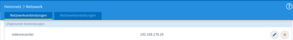

Sigi-DD
Hallo OBruns72,
dann lösche mal in Deiner Fritz-Box den Netzwerk Eintrag für die GigaTV-Net-Box und schalte dann die GigaTV-Box und den Router aus und warte bis die Geräte kalt sind. Danach dann:
1. Den Router (die Fritz-Box) wieder einschalten und warten bis der wieder mit dem Internet verbunden ist.
2. Fernseher einschalten und auf den HDMI Eingang umschalten.
3. Die GigaTV-Net-Box wieder einschalten und vor allem auf Fehler Meldungen achten.
Viele Grüße Siegmar
Hallo Siegmar,
Welchen Eintrag soll ich in der fritz.box löschen?
Die IP-Adresse der giga tv net box?
Oder was?

Hallo OBruns72,
Ja, wenn Du die GigaTV-Box vom Strom nimmst, dann erscheint sie in der Fritz-Box in der Liste der "ungenutzten Verbindungen" und dort kann man den Eintrag durch Klick auf das rote X ganz rechts dann löschen.
Das sollte dann so aussehen wie hier bei meinem alten Videorecorder.
Viele Grüße Siegmar
