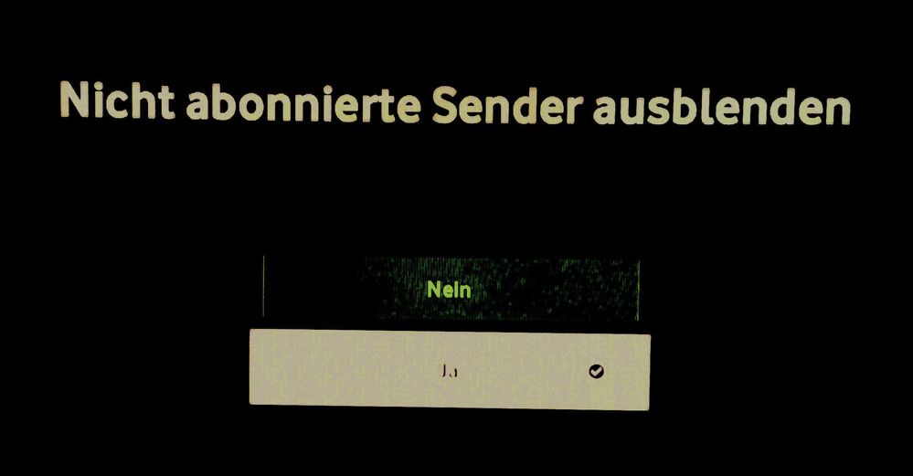

Hallo Mikmac,
wenn Du auf "Nicht abonnierte Sender ausblenden" mit OK tippst, dann sollte das folgende Bild angezeigt werden:
Und hier muss der Haken bei "Ja" stehen, wenn die Funktion eingeschaltet ist. Wenn Du dann mit der Taste Zurück die Einstellungen beendest und den EPG aufrufst, sollten die Sender nicht mehr mit aufgelistet werden.
Was wird bei Dir an der Stelle angezeigt? Ist dort der Haken beim "JA" zu sehen?
Viele Grüße Siegmar

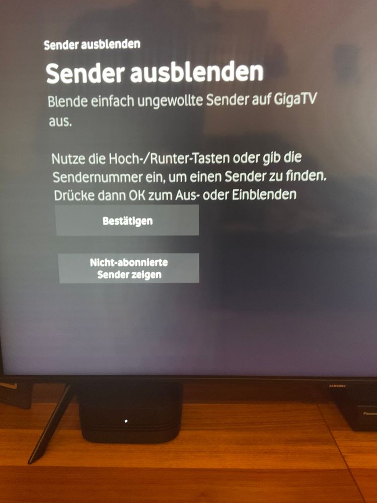

das sieht bei mir anders aus:
Aber zur Zeit scheint es zu funktionieren.
