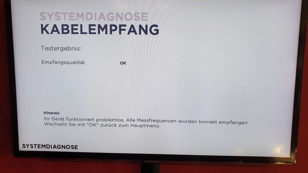

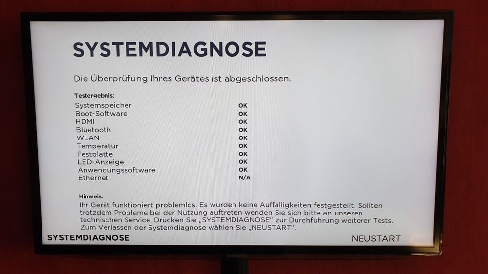

Hallo Olli112,
und bei der Systemdiagnose wurden keine Fehler angezeigt? Hast Du bei der Systemdiagnose dann auch noch die einzelnen Tests gestartet, bei denen dann einiges noch intensiever getestet wird. Was wird bei den Signal Pegeln angezeigt?
Viele Grüße Siegmar
Hallo Siegmar,
ich habe den Systemtest wiederholt und auch die einzelnen Tests durchgeführt. Es wurde kein Fehler gefunden.

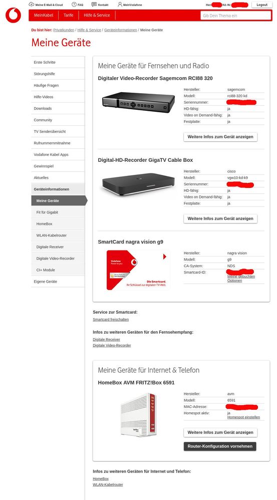

ist der Fehler bei allen Sendern vorhanden? Was wird auf Vodafone Seite zu Deiner Box und Deinem TV Vertrag angezeigt? Ich habe Dir auch eine Anleitung zur Box in den Anhang gelegt in der unter Punkt 6 beschrieben wird wie man die Systemwerte der Box anzeigen kann. Die Bilder in der Anleitung sind von meiner Box. Suche mal nach Seiten mit wesentlichen Unterschieden von den 11 Seiten. Wird bei Dir die Box auf der folgenden Seite noch angezeigt und ist es auch Deine Seriennummer:
Viele Grüße Siegmar
Hallo Olli112,
ich glaube nicht das es an der Box liegt. Ich denke eher das die Box im System gesperrt ist, daher auch die Frage ob die Box im Kunden Portal noch angezeigt wird und ob der Vertrag noch aktiv ist. Da jetzt natürlich die neue Box im System freigegeben werden muss kann es dann wieder funktionieren. Wird aber nur die neue Seriennummer eingetragen, dann könnte die neue Box den gleichen Fehler anzeigen.
Viele Grüße Siegmar
