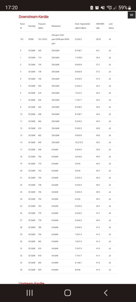

KLan
Meinten Sie das hier?
Hallo KLan,
ja genau die Seite habe ich gemeint. Da liegt alles im grünen Bereich bis auf den DOCSIS 3.1 Kanal OFDM. Eigentlich sollte der Kanal über den gesamten Frequenz Bereich die gleiche Modulation von 4096-qam haben. Bei Dir gibt es offensichtlich noch einen Bereich mit 256-qam, einen mit 1024-qam, einen mit 2048-qam und einen mit 4096-qam. Eine Reduzierung der Modulation wird dann vorgenommen, wenn es bei einer höheren Modulation zu viele Fehler gibt. Der Signal Pegel ist für 4096-qam mit 0,2 dBmV auch am unteren Ende des zulässigen Bereichs von 0,1 bis 24,0 dBmV und die Signal Qualität SNR ist mit 38,59 dB für 4096-qam im roten Bereich. Der OFDM Kanal ist also gestört. Neue Anschlüsse haben eigentlich 2 DOCSIS 3.1 Kanäle im Download und noch einen im Upload. Ich vermute daher, das es bei Dir noch keine Frequenz Umstellung gegeben hat, oder sie noch nicht abgeschlossen ist. Hier findest Du die Termine für die Frequenz Umstellung. Wenn der Termin bald ist, dann sollte man noch drauf warten und dann sich die Werte noch einmal ansehen. Der DOCSIS 3.1 Kanal bei Dir könnte aber die Ursache für Störungen des Internet bei Dir sein. Helfen kann dann aber nur die Hotline oder einer dieser Kontakte. Die könnten Dir einen Techniker senden, der versucht den Pegel auf dem ODFM Kanal zu vergrößern.
