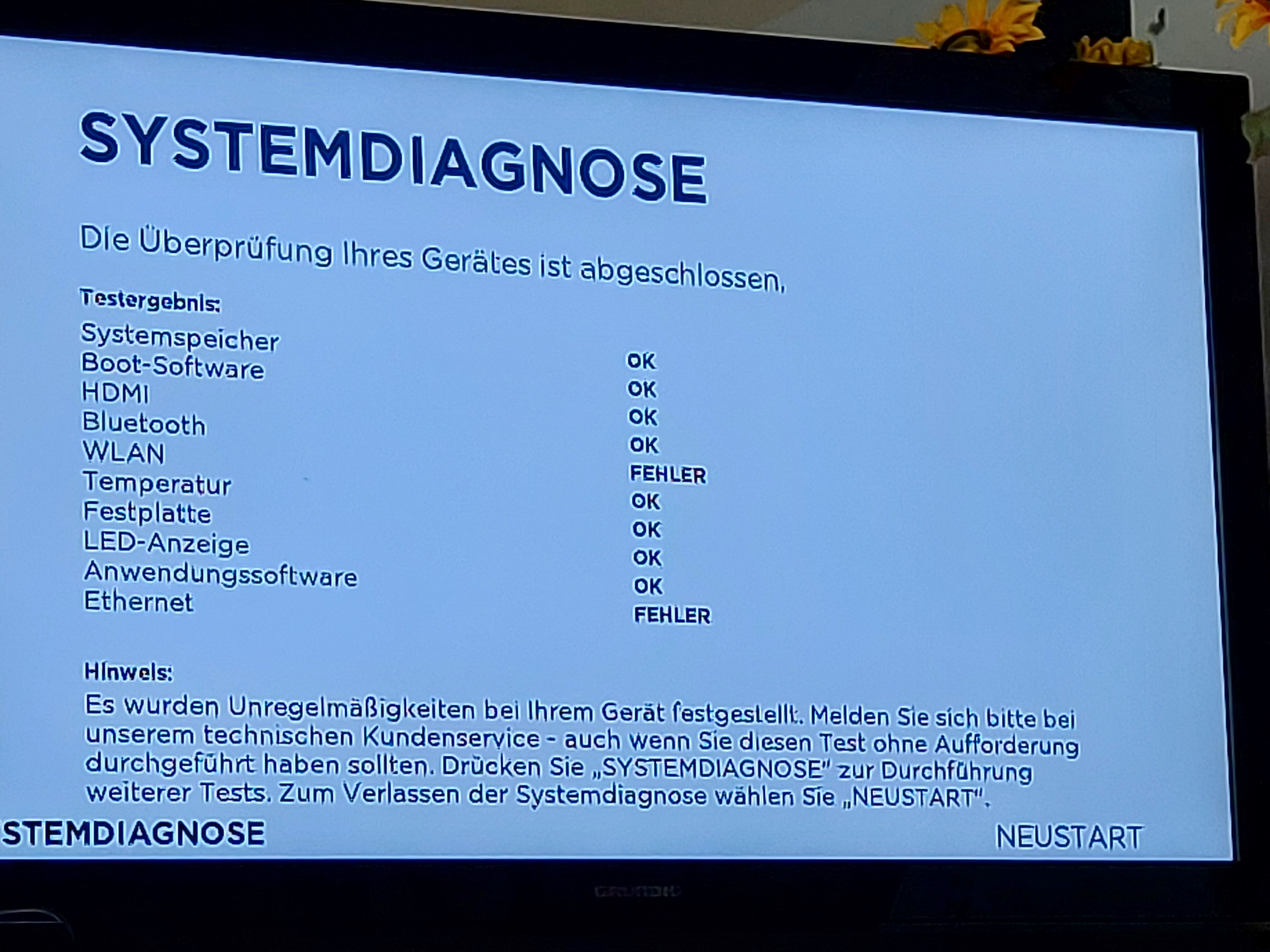

Ja die meinte ich.... haben eine neue Fernbedienung gestern bekommen und haben auch schon so ziemlich alles durch mit pairing und sytemupdate.... zum Schluss hatte ich noch eine systemdiagnose gemacht da stand dann dass keine Verbindung zur Fernbedienung besteht und ich eine beliebige Taste drücken soll OHNE ERGEBNIS dann lief die Diagnose weiter und es kam folgende diagnose

laut Diagnose hat die Box keine Internetverbindung und damit kann auch das Update nicht funktionieren. Das sieht so aus als ob die Box ein Problem hat. Hattest Du während des Tests ein LAN-Kabel angeschlossen?

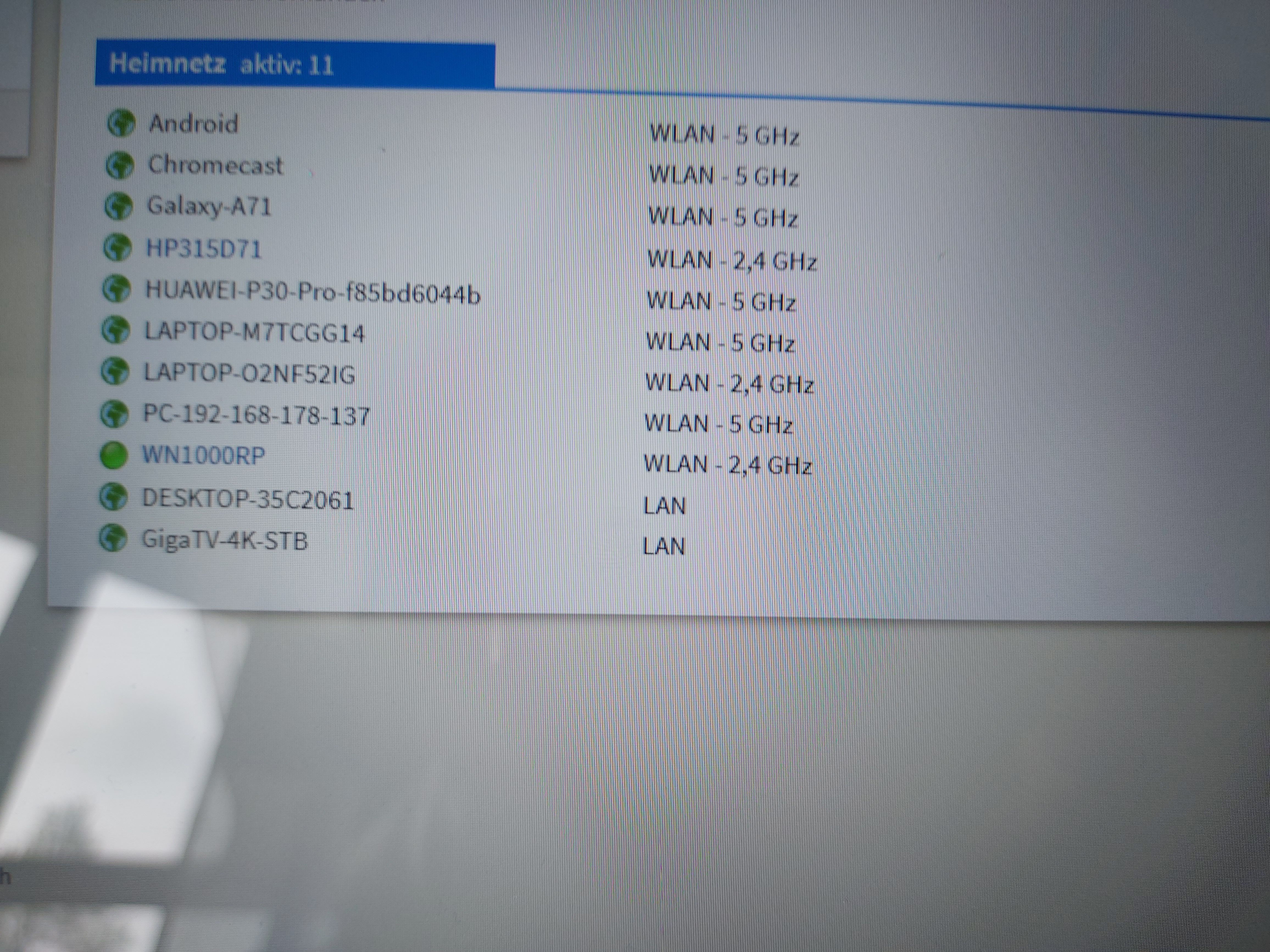

wird denn die Box in der Netzwerkliste des Routers als aktiv aufgeführt? Da man ohne Fernbedienung nichts weiter mit der Box testen kann, ist vermutlich ein Tausch der Box notwendig. Das können hier die Moderatoren machen. Du kannst ja mal ein anderes Netzwerk Kabel testen ob dann wieder eine Verbindung zum Router hergestellt werden kann, sonst kannst Du nur noch warten bis sich hier ein Moderator meldet.

In der netzwerkliste ist er aktiv... siehe Bild ganz unten

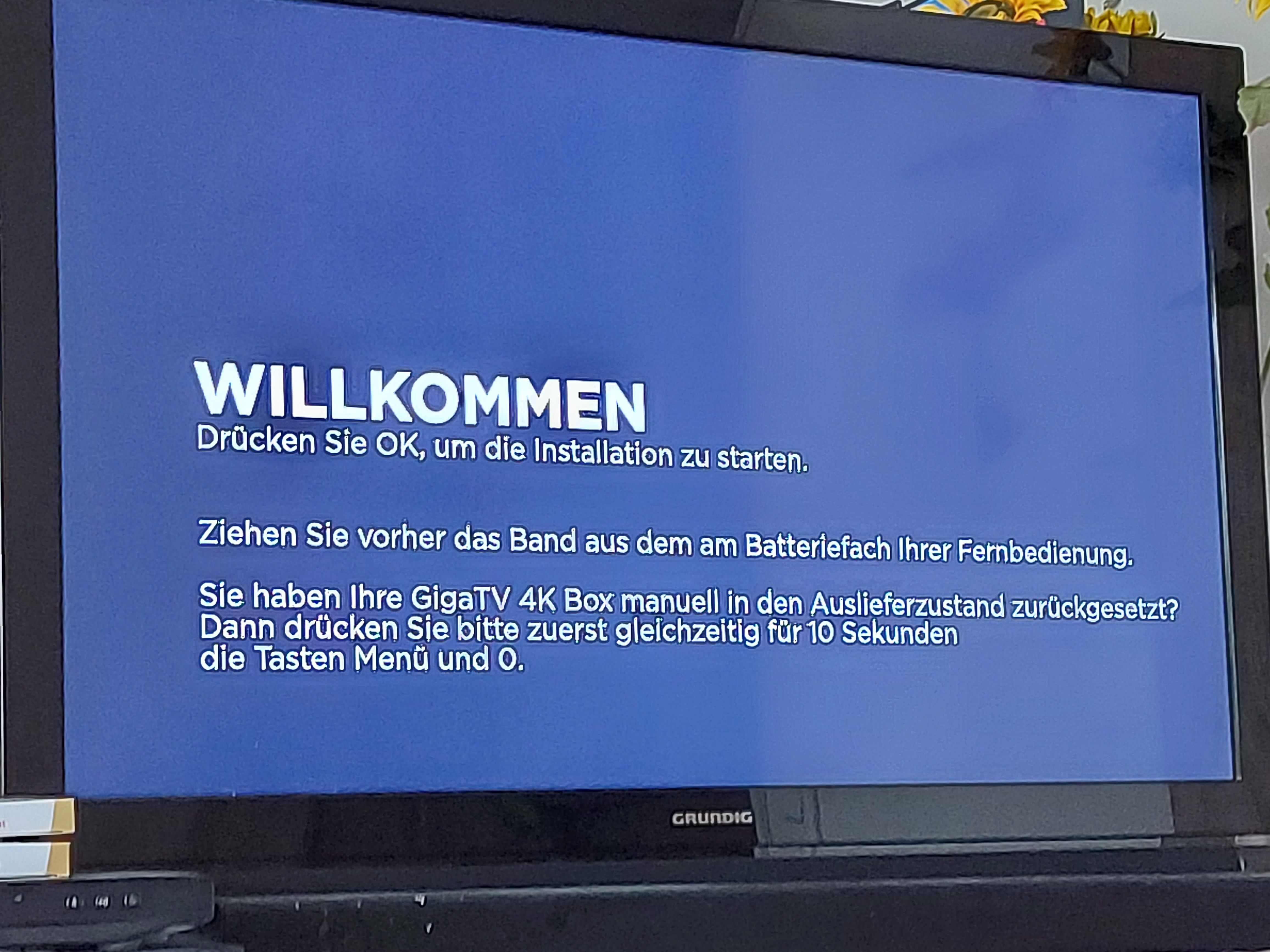

Achso falls es weiter hilft... bei allen bisherigen Versuchen komme ich immer bis zum unten gezeigten Bild... der weiße Punkt am frontpanel blinkt ab da an durchgängig und egal ob ich entweder ok oder die Menü und 0 Taste gleichzeitig gedrückt halte blinkt die Fernbedienung für eine Weile grün

in der Systemdiagnose wird aber bei LAN und WLAN ein Fehler angezeigt. Bei der Ausführung des Werksreset muss auch die Fernbedienung neu gekoppelt werden. Wenn beim Neustart die Kopplung erfolgen soll muss auf der Fernbedienung die Taste Menü und 0 gleichzeitig gedrückt werden bis auf der Fernbedienung bei der "nach oben" Taste eine grüne LED leuchtet. Damit sollte die Kopplung dann erfolgen. An der Box sollte dabei die einzelne LED unter dem Balken sich langsam verdunkeln. Danach sollte noch einmal die Box ausgeschaltet und nach 5 Minuten wieder eingeschaltet werden. Der Fernseher muss vorher eingeschaltet und auf den HDMI-Eingang umgeschaltet werden.
Viele Grüße Siegmar
