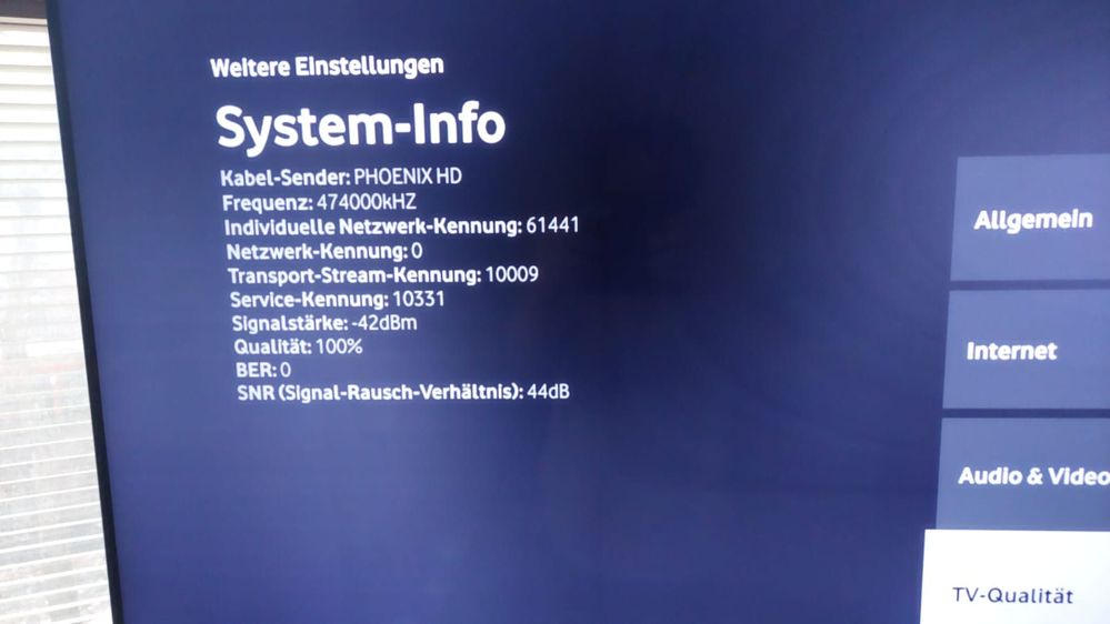

Hallo FUT-Thomas1,
dann stecke doch mal das Antennenkabel an den TV und wenn der auch Ton Störungen hat, dann liegt das nicht an der Box! Die Einstellung automatisch ist definitiv falsch! Es könnte auch an einem zu niedrigen Signalpegel auf dem Antennenkabel liegen. Was zeigt denn die GB2 bei den Systeminformationen an? Dort wird der Pegel und mehr vom aktuellen Kanal angezeigt.

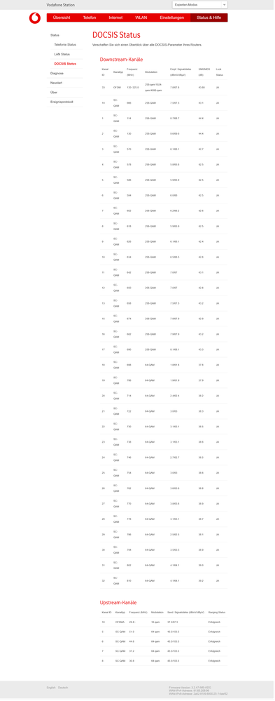

Screenshot 2023-12-09 at 10-55-53 DOCSIS Status.pngWhatsApp Bild 2023-12-09 um 10.58.09_252cc13e.jpg
Das mit den 2 sek Ton zieht sich jetzt quer durch alle Sender und kommt ab und zu spontan.
Also kann ich nie vorhersagen wann wie und wo in welcher Situation es passiert . Und so schnell hat keiner sein Handy bereit. Um es zu dokumentieren. Müsste mit dem Teufel zugehen wenn ich Handy an und bereit habe gerade passiert. Kopf an Finger bitte drücken ah wieder verpasst ! Du verstehst ?
Das mit dem Antennen Kabel direkt in TV hatte ich auch schon Fehler ist auch dort. Deswegen sagte ich ja das ich das auch schon bei der GIGA TV 4K Box hatte. Mit und ohne BOX . In meinen Augen liegt es an der Leitung von Draussen nach drinnen zum Hauskeller oder auch an den Geräten im Keller. Ach und zwischendurch hatte ich mir einen TV vom Nachbarn mal geliehen weil der zufälligerweise gerade 2 hatte. Und habe den mal 1 tag dran gehabt . Selbst dort trat der Tonfehler auf . Aber bin nicht bereit nen Techniker kommen zu lassen der sich dumm und dämlich sucht nix findet und ich 99,-€ loswerde und kaum ist der aus dem Haus und der Fehler tritt auf .

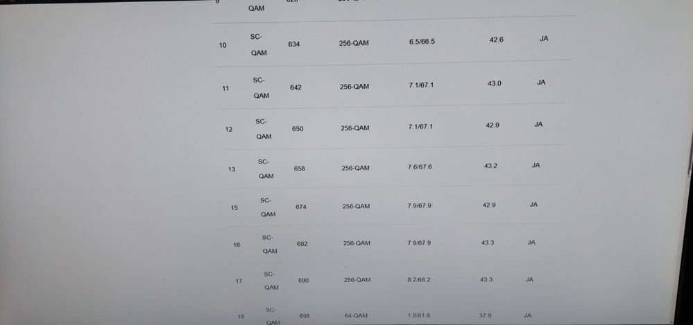

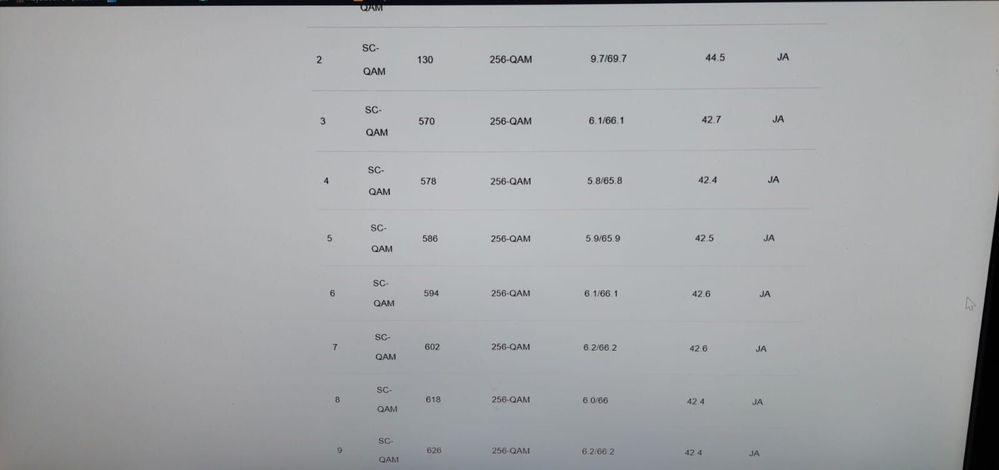

6WhatsApp Bild 2023-12-09 um 11.16.42_b215edf7.jpg1WhatsApp Bild 2023-12-09 um 11.15.14_ba2b5c7c.jpg2WhatsApp Bild 2023-12-09 um 11.15.36_080bb519.jpg3WhatsApp Bild 2023-12-09 um 11.15.53_db2326ec.jpg4WhatsApp Bild 2023-12-09 um 11.16.10_b78b1af1.jpg5WhatsApp Bild 2023-12-09 um 11.16.25_c60c6494.jpg
Für bessere Lesbarkeit . Als .html war es matschig .Sorry

Hallo FUT-Thomas1,
der Signalpegel vom Kanal 474 MHz auf dem auch Phoenix liegt ist mit -42dBm = 64.9897 dBµV völlig im grünen Bereich. Da sollte man noch mal die anderen Kanäle testen. Es sollten mindestens 28 DVB-C Kanäle bei Dir anliegen. Auf welchem Kanal welche Sender bei Dir liegen findest Du in dieser Liste.
Bei Dir sollte es aber Probleme mit dem Internet geben. Beide DOCSIS3.1 Kanäle haben Probleme. Am schlimmsten sieht das im Upstream bei Kanal ID 10 aus, der nur 16QAM moduliert ist und mit nur 37,3 dBmV auch einen viel zu niedrigen Signal Pegel. Der Pegel sollte zwischen 40,1 bis 48,0 dBmV sein.
Der DOCSIS3.1 Kanal mit ID 31 im Downstream sollte eigentlich 4096 QAM moduliert sein und bei Dir wird 256QAM, 1024 QAM und 4096QAM angegeben. Das deutet darauf hin, das es eine Störung in einem Teil des Frequenzbereiches gibt. Solche Probleme können durch eine schlechte Abschirmung des Antennenkabels mit dem der Router angeschlossen ist kommen. Bei den vielen Funksignalen die es gibt sollten nur noch mindestens dreifach geschirmte Kabel mit einer Dämpfung der Einstreuung von größer 135 dB für Router und und TV verwendet werden.
