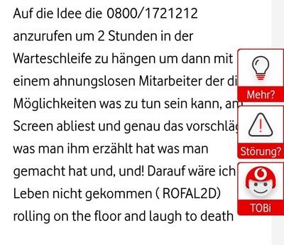

Auf die Idee die 0800/1721212 anzurufen um 2 Stunden in der Warteschleife zu hängen um dann mit einem ahnungslosen Mitarbeiter der die Möglichkeiten was zu tun sein kann, am Screen abliest und genau das vorschlägt, was man ihm erzählt hat was man gemacht hat und, und! Darauf wäre ich im Leben nicht gekommen ( ROFAL2D) rolling on the floor and laugh to death

Dafür kann ich nichts. Und grundsätzlich ist der Kundenservice der erste Ansprechpartner, da dies ein "Kunden helfen anderen Kunden" Forum ist. Kein Support durch Vodafone Mitarbeiter!
