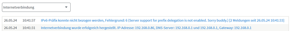

Hallo zusammen,
meine Fritzbox 4040 meldet, dass sie das IPv6 Präfix nicht beziehen kann.
Hat jemand eine Idee, welche Einstellungen in der Vodafone Docsis oder in der fritzbox weiter helfen?
gar keine, die Vodafone Station kann/macht kein Präfix Delivery
dgo71640
Gibt es sonst eine Möglichlkeit iPv6 an einer Fritzbox hinter Vodafone Docsis zu beziehen?
nur über die Umstellung des Anschlusses auf Dual Stack und Betrieb der Vodafone Station im Bridge Mode
aus welchem Bundesland kommst du?
Danke für den Tipp. Funktioniert im Bridge Mode der Switch und das Telefon am der Docsis weiterhin?
Ich komme aus Baden Württemberg.
im Bridge Mode darf nur ein Gerät an LAN1 der Vodafone Station angeschlossen werden, die anderen Ports können dann nicht mehr genutzt werden
die Telefonie bleibt am Port TEL1 der VF Station
Ist die Firewall dann auch inaktiv?
Hi,
ja, die Firewall der Vodafone Station ist bei aktivem Bridge-Mode deaktiviert und es sollten an dieser - außer der Fritz!Box - keine weiteren Netzwerkgeräte angeschlossen werden. Diese sollten dann mit der eigenen Fritz!Box verbunden werden.
