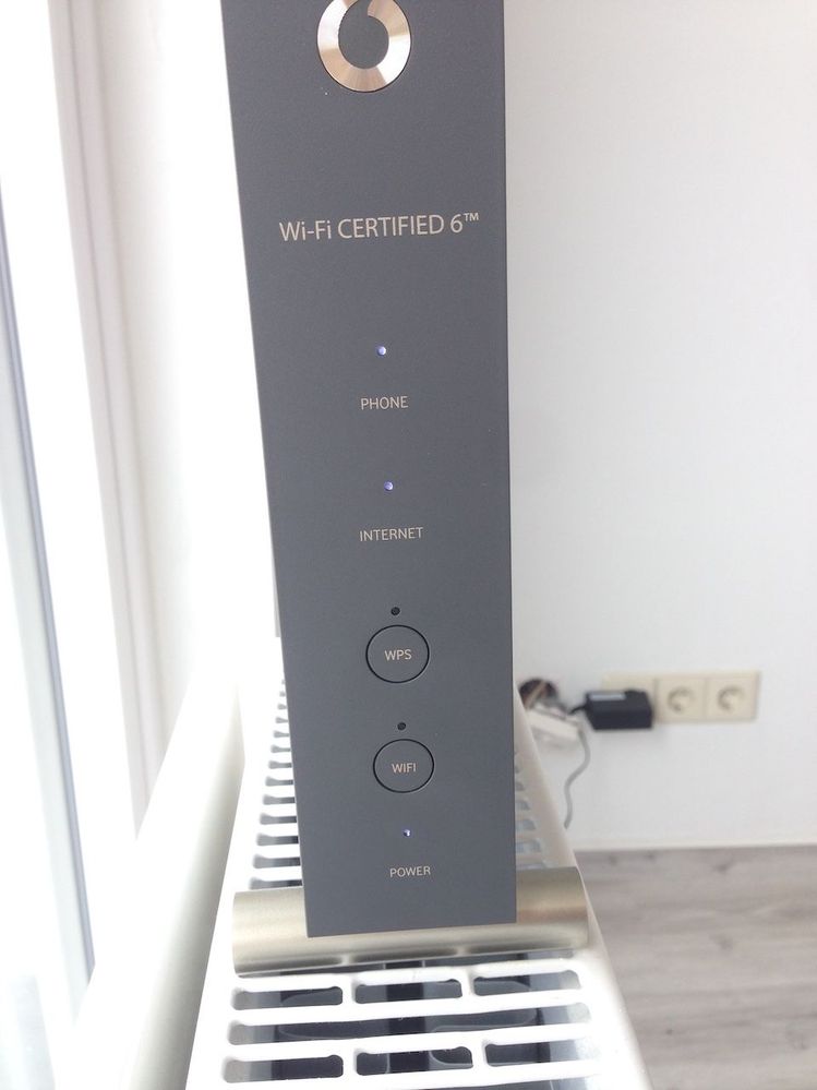

Guten Tag, vielleicht hat jemand diese Situation schon einmal erlebt. Wenn der Router eingesteckt ist, blinkt die "Internet"-Lampe rot. Ich habe mich vor einigen Wochen an den Vodafone-Support gewandt und mir wurde gesagt, dass das Problem höchstwahrscheinlich mit der Internet-Steckdose selbst zusammenhängt, und mir empfohlen, mich an das Elektrizitätswerk zu wenden, aber man versicherte mir, dass die Steckdose mit Internetanschluss in der Verantwortung von Vodafone liegt. Jetzt weiß ich nicht, was ich tun soll.

Vielen Dank für Ihren Kommentar. Ich war auch verwirrt über diese Bemerkung, aber ich habe nicht widersprochen, ein Experte weiß es am besten. Aber so wie es jetzt aussieht, habe ich fast 3 Wochen umsonst verschwendet(((
Ich habe zwei Fotos gemacht. Eine Steckdose befindet sich in der Nähe des Arbeitsplatzes, die andere im Nebenraum. Wie Sie sehen können, empfängt der Router das Signal perfekt in der Steckdose, die sich im Raum befindet.
Wo kann ich einen Techniker finden, der die Steckdose repariert?

Da fehlt der Rückweg-
Wenn das bei allen Dosen in der Wohnung so ist, ist Vodafone zuständig. Sonst niemand.
Die Ferndiagnose wegen der rot blinkenden LED war schon korrekt.

Das kann durchaus sein.  Der Rückkanal muss nicht überall anliegen.
Das Indiz ist jedenfalls die rote LED.
Eine 2. MMD ist i.d.R. kostenpflichtig. Bei Unitymedia war man da bei pauschal 100€. Wie das jetzt bei Vodafone gehandelt wird, weiss ich nicht. So hat man wenigstens eine Hausnr. was das so kostet.
Bei VF kostet das auch 99,90 €.
