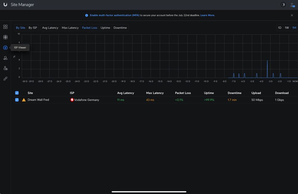

ich habe seit mehreren Jahren einen VF Cable 1000 Vertrag. Nun hab ich letztens auf die VF Station gewechselt und mal angefangen die docsis werte zu begutachten.
Hier ist mir aufgefallen, dass vom Kanal 9 upstream der Power Level Wert zu gering ist (36 mv) (Foto eingefügt).

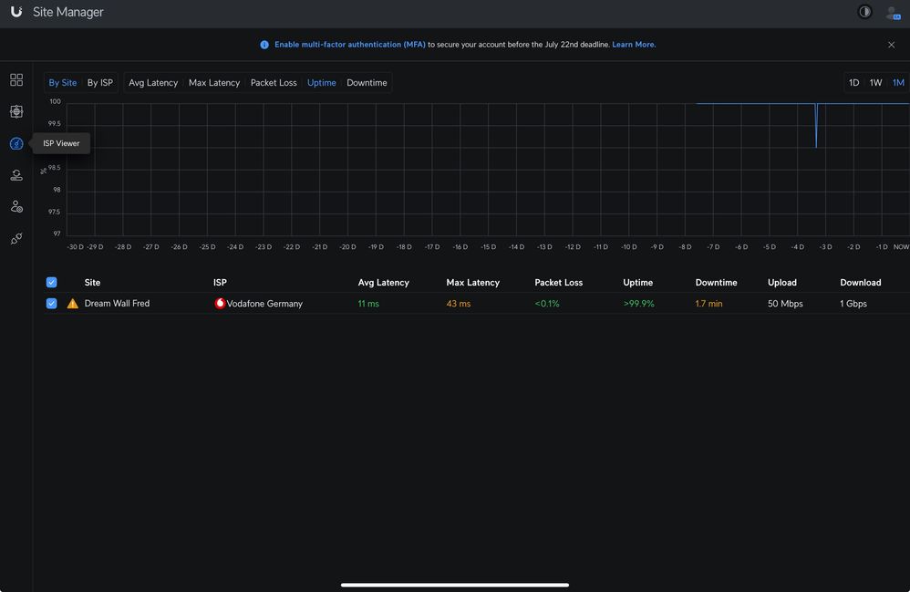

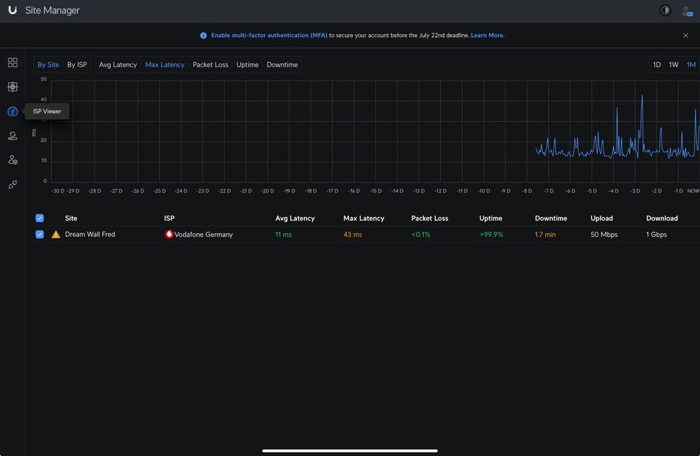

Warum mich das stutzig macht, ist, dass ich ab und zu hohe latenzen habe, sowie gelegentliche Ausfälle (1-2) Minuten. Und Paketverluste sind auch ab und zu vorhanden. Habe eine( leider noch zeitlich begrenzt e) Statistiken meiner Werte als Foto hinzugefügt.

Der Power Level past schon, der liegt immer 6 dB unter dem der DOCSOS 3.0 Kanäle.
Gruß Kurt
Achso. Ich dachte das wäre nur bei der Fritz Box so, laut irgend nem Forum.
