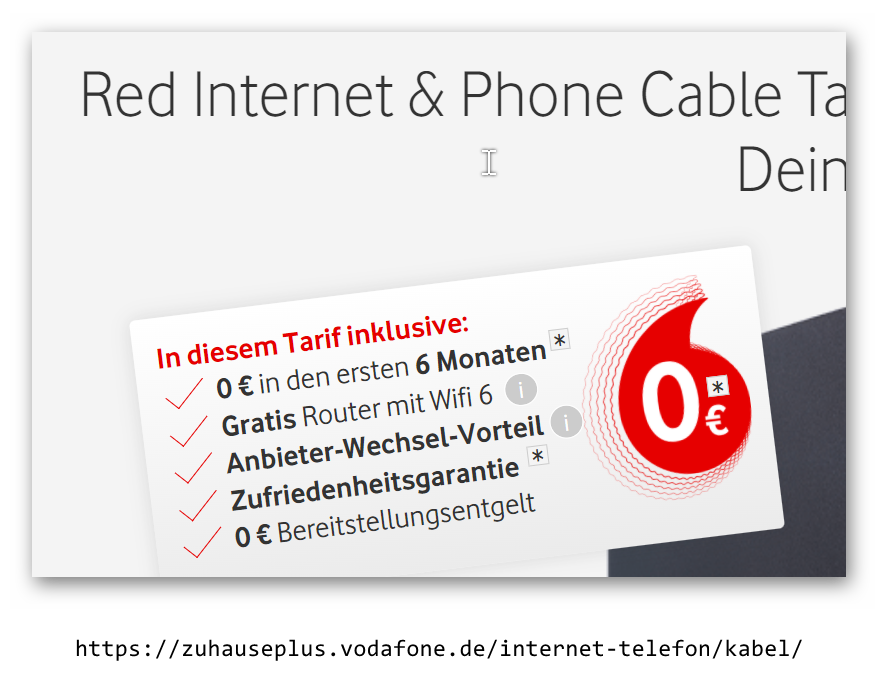

Naja, sei es drum. Ich lese auf der Vodafoneseite allerdings folgendes:
Ist zwar optisch die Vodafone Station und nicht die Easybox, scheint ja aber Wifi 6 zu können und wird bei exakt dem Vertrag angeboten, den ich auch habe,
Und genau diese Station hätte ich gerne mal getestet ob sich dadurch mein W-lan Problem egalisiert.
Über Lankabel ist alles super. Die Geschichte mit dem Passwort hatte ich ja oben beschrieben, das alte ellenlange W-lan Kennwort liess sich leider nicht eintragen,das hatte ich natürlich versucht, nicht nur durch reinkopieren, auch durch manuelles eintippen nicht. Es gab eine rote Fehlermeldung.

nach einem weiteren Gespräch mit der Hotline habe ich heute morgen die von mir gewünschte Station mit Wifi 6 zugeschickt bekommen.
Der Unterschied ist bis jetzt bei allen Enderäten enorm, sowohl von der Reichweite, Stabilität und Geschwindigkeit.
Hatte ich bpsw. am Firestick / TV maximal ein "ausreichendes" Signal und ständig mit Abbrüchen zu kämpfen, so steht nun in den Netzwerkeinstellungen des Sticks "Sehr gut". Die Echos spielen nun endlich ohne Abbruch Internetradio und das W-lan Signal der Smartphones ist im gesamten Garten top vorhanden, was vorher undenkbar war. Reolink W-lan Kameras laufen am Haus mit voller Stärke statt mit einem Balken.
Ich bin begeistert. Ich hatte es mir erhofft, aber so nicht erwartet.
Ich kann nur jedem raten, der die gleichen Probleme hat, die Hotline um das Wifi 6 Gerät zu bitten um das mal auszutesten.
Mit ein bisschen Glück bekommt man das Gerät dann auch sofort und nicht wie ich 2x die gleiche Wifi 5 Station, die ich ja bereits hatte.
