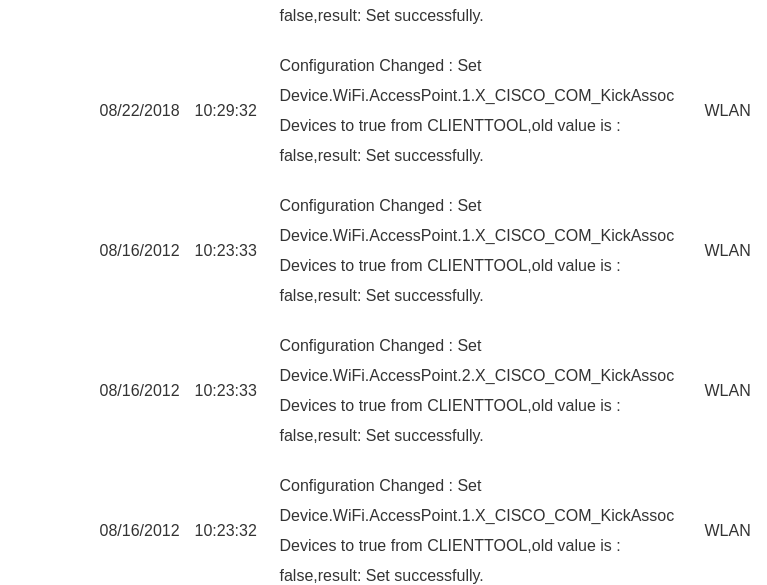

Hallo zusammen,

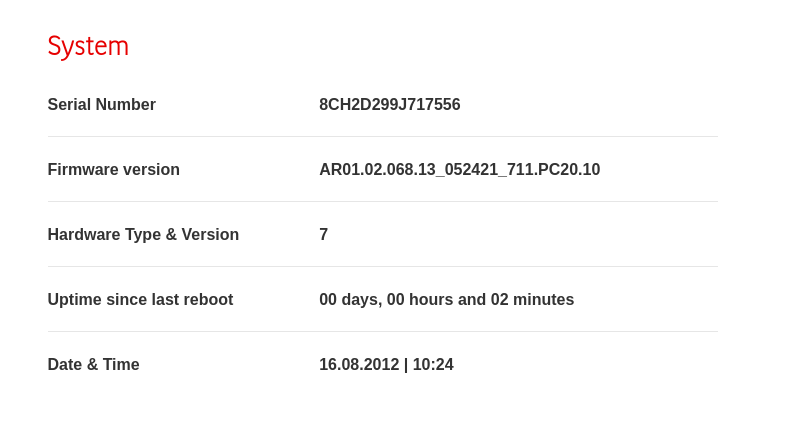

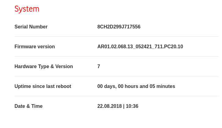

täglich startet mein Modem neu und unterbricht mein Internet und Telefon Verbindung während mehrere Minuten. Die Uhrzeit der Neustart ist nicht immer gleich.
Manchmal hängt sich das Modem einfach auf.
Danach sehe ich Zeilen im Ereignisprotokoll mit dem Datum 16.08.2012
08/22/2018 10:29:32 Configuration Changed : Set Device.WiFi.AccessPoint.1.X_CISCO_COM_KickAssocDevices to true from CLIENTTOOL,old value is : false,result: Set successfully. Wi-Fi
08/16/2012 10:23:33 Configuration Changed : Set Device.WiFi.AccessPoint.2.X_CISCO_COM_KickAssocDevices to true from CLIENTTOOL,old value is : false,result: Set successfully. Wi-Fi
08/16/2012 10:23:33 Configuration Changed : Set Device.WiFi.AccessPoint.1.X_CISCO_COM_KickAssocDevices to true from CLIENTTOOL,old value is : false,result: Set successfully. Wi-Fi
08/16/2012 10:23:32 Configuration Changed : Set Device.WiFi.AccessPoint.1.X_CISCO_COM_KickAssocDevices to true from CLIENTTOOL,old value is : false,result: Set successfully. Wi-Fi
08/16/2012 10:23:32 Configuration Changed : Set Device.WiFi.AccessPoint.2.X_CISCO_COM_KickAssocDevices to true from CLIENTTOOL,old value is : false,result: Set successfully.
Soweit ich weiß, ist die interne Standardzeit der 22.08.2018.
Vielen Dank für jede Hilfe,
Irene

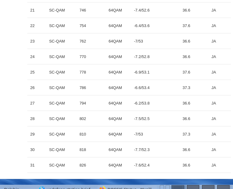

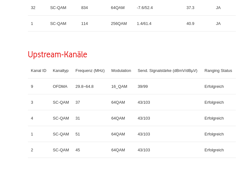

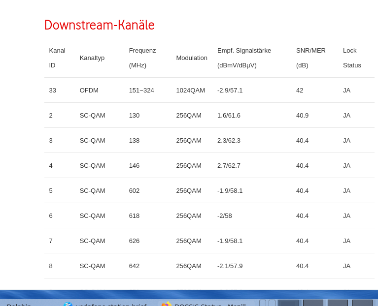

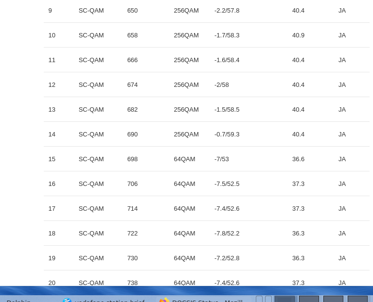

Lade dazu noch einen Screenshot von den Signalwerten hoch.
Screenshot_20211230_142439.pngScreenshot_20211230_142604.pngScreenshot_20211230_142626.pngScreenshot_20211230_142649.pngScreenshot_20211230_142819.png
Gruß
pRo-Marco
Hi cmp,
Dein Modem hat insgesamt eine sehr schlechte Erreichbarkeit. Machst Du mal bitte einen Werksreset?

Ich habe dies bereits mehrmals getan. Am 31.12.2021 bis 21 Uhr funktionierte mein Modem überhaupt nicht. Alle halbe Stunde wurde er neu gestartet und manchmal blieb er stehen. Von 21 Uhr an funktionierte alles bis halb drei. 01.01.2022 und 02.01.2022 war es die gleiche Geschichte. Und manchmal musste ich einen Werksreset durchführen. Gestern hatte ich keine Probleme mit dem Internet.
Am 31.12.2021, als ich das Modem auf Werkseinstellungen zurücksetzte, sah ich wieder das Datum 16.08.2012.
In EventLog wurde die Auflegezeit als 16.08.2012 und die Neustartzeit normalerweise als 01.01.2021 oder 02.02.2022 aufgezeichnet.
