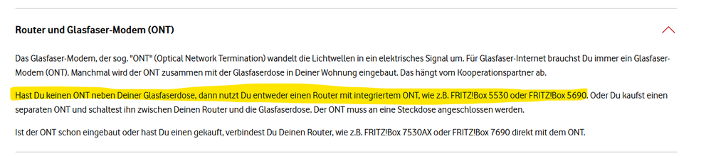

Zu 1) ok, Vodafone-Mitarbeiter agieren hier nicht mehr. War mir so nicht bekannt. Ich richte mein Anliegen dann direkt an VF.
