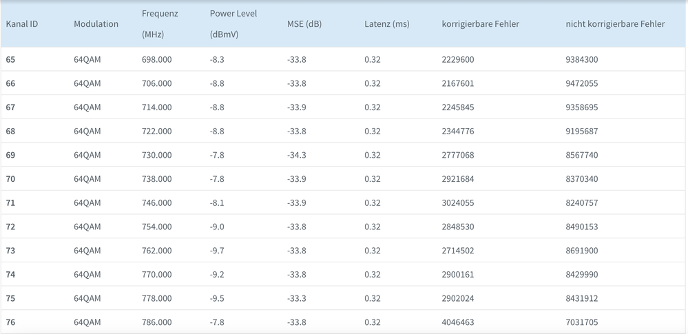

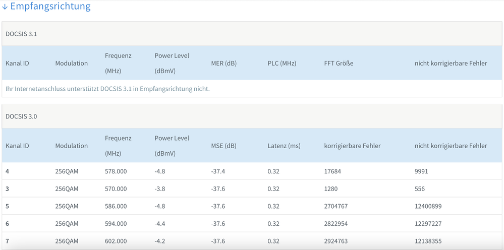

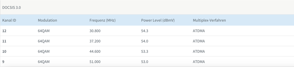

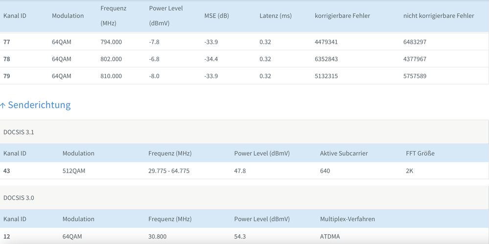

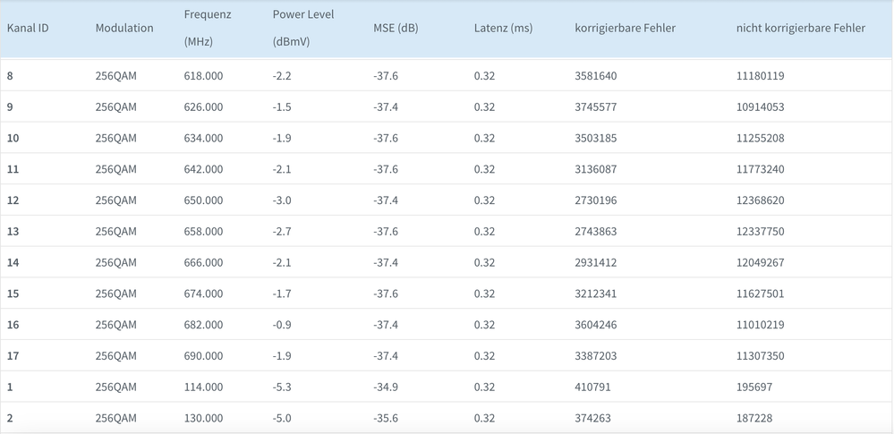

Poste mal ein Screenshot der Signalwerte des Routers. Bitte dazu kein Smartphone verwenden.
Um sich die Signalwerte anzeigen zu lassen, gehe zu Internet - Kabel Informationen -Kanäle
Gruß Kurt
EvolutionX
Besten Dank für die schnelle Antwort!
Bildschirmfoto 2025-08-22 um 09.58.00.pngBildschirmfoto 2025-08-22 um 09.58.34.pngBildschirmfoto 2025-08-22 um 09.58.53.pngBildschirmfoto 2025-08-22 um 09.59.25.pngBildschirmfoto 2025-08-22 um 09.59.41.png
Kurtler
Da stimmen einige Signalwerte so überhaupt nicht. Da muss ein Techniker bei dir vorbeikommen.
Gruß Kurt
das sind definitiv zu viele unkorrigierbare Fehler und die PL im Upstream sind auch zu hoch
melde eine Störung, das muss sich ein Techniker vor Ort anschauen
