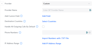

Ich möchte gerne mit meiner UDMSe Unifi den Dienst Talk nutzen, indem ich den Third-Party SIP Eintrag für "Custom" verwende und konfiguriere...
Ich benötige für die Section "Add Custom Field" alle notwendige Variablen inklusive korrekte Label und die exakten Werte bzw. Wertebereiche.
Kann jemand mir die korrekten Settings liefern, damit ich mein Telefon "Touch" aktivieren und verwenden kann?

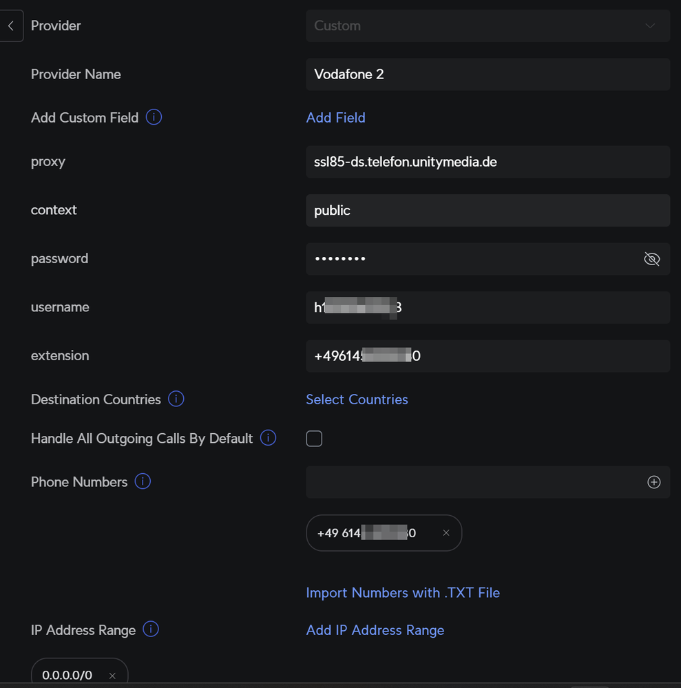

konnte schon jemand Unifi Talk mit einem Vodafone Kabel Privatkundenanschluss vollstaendig zum Laufen bekommen? Ich waere auch sehr an den Feldern und Werten interessiert!
Hi,
das habe ich bisher benutzt....
Damit kann ich eingehend telefonieren..  Leider noch nicht ausgehend...
Vielleicht bekommen wir es ja mit Schwarmintelligenz gelöst 🙂
UniFi Config bisherUniFi Config bisher
das sind die ansatzweisen Einstellungen für einen Anschluss im ehemaligen Unitymedia Gebiet
im Vodafone KD Gebiet gelten andere
rjungmann
Danke LooXTech und RobertP. Ich bin im Vodafone KD Gebiet. RobertP: Hast du hier die entsprechenden Felder und Eintraege?
