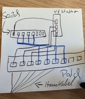

Hier mal ne Zeichnung vom Aufbau. Die oberen schwarzen und blauen Striche sind Lankabel. Die unteren Hauskabel sind orangefarbene Kabel, die mit den einzelnen Lanports der einzelnen Räume im Haus verbunden sind.
Ich würde sonst meinen Ausgangspost nochmal anpassen. Das Grundproblem sind die lediglich 4 Ports an der Vodafonestation. Ich müsste im Idealfall bis zu 8 Ports per Lan gleichzeitig verbinden. Geht das? Und wenn ja wie?

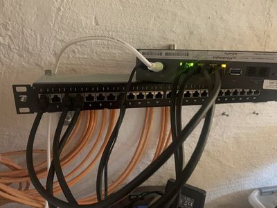

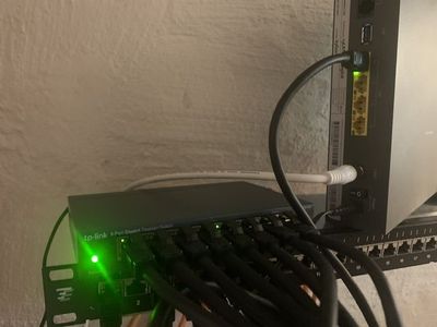

 hier ein Foto vom nicht funktionierendem Aufbau. Alle Lampen grün.
hier funktionierend ohne Switch - alles grün außer an der VfStation eine orangene Lampe
