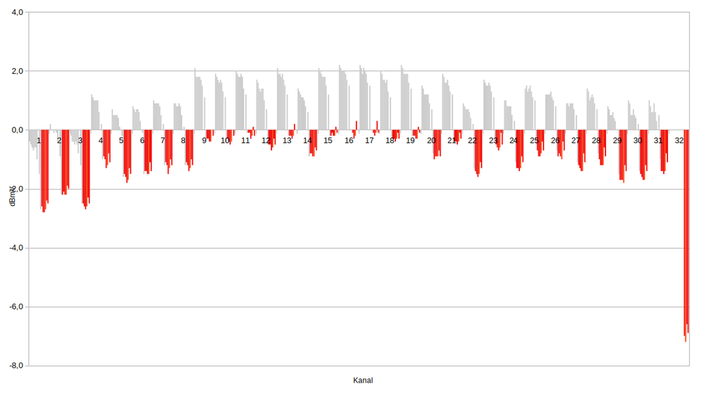

Seit Wochen stelle ich bei den Signalpegeln der Downstream-Kanäle eine fallende Tendenz fest. SNR liegt stabil bei 37 bis 38 dB; ebenso die Upstreamwerte der Kanäle 1 bis 4 bei 46dBmV bis 47dBmV, Kanal 5 bei 43dBmV.
Vom 07.06.2021 bis zum 22.06.2021 habe ich mal etwas mehr Datensammlung betrieben.
Im nachfolgenden Chart sind die Signalpegel für die Erfassungstage über den Kanalnummern aufgetragen. Vom 15.06. auf den 16.06.sind alle Werte um etwa 1,5dBmV abgesackt (Wechsel von Grau auf Rot in der Darstellung). Kanal 32 habe ich leider nur in den letzten Tagen erfaßt. Aus der Erinnerung kann ich aber sagen, daß die Werte immer stabil bei etwa -7dBmV lagen, der Sprung war dort nicht festzustellen.
Im folgenden Chart sind die Signalpegel für die Kanäle über den Erfassungsdaten aufgetragen. Es scheint so, als wäre der sinkende Trend ab dem 16.06. gebrochen und die Werte jetzt zwar niedriger aber stabil.

- Was ist von dem Trend der Werte über der Zeit zu halten?
- Was ist von dem Verlauf der Werte über die Kanäle zu halten?
- Ist es normal, daß Kanal 32 soweit unterhalb der restlichen Kanäle liegt?

Da gibt es einen Link ( https://www.vodafonekabelforum.de/download/file.php?id=2563&mode=view ), nach dem -wie ich selbst schon festgestellt habe- alle Werte ok sind bis auf Kanal 32. Da paßt weder der Pegel noch das Hin- und Herspringen der Modulation. Und dazu schreibt R4mona offensichtlich nach Rückjfrage bei der VF-Technik: "Die Auswirkungen dieses Hin- und Herspringens können sehr unterschiedlich sein, z. B. Abbrüche, Ausfälle oder Beeinträchtigungen in der Geschwindigkeit."

Jetzt habe ich zwei OFDM-Kanäle, Kanal 31, 751-860MHz, 1024QAM und Kanal 32, 175-236MHz, 4096QAM.

Seit dem 20.07. gibt es im Download zwei OFDM-Kanäle, 31 (1024QAM) und 32 (4096QAM). Wobei sich die Pegel dieser Kanäle geändert haben (31 -6 bis -7dBmV, 32 +1dBmV) und die Frequenzzuordnung (s.o.). Wie ich das werten soll/ kann, weiß ich nicht. System kann ich keines erkennen. Vermutlich sollte ich als Kunde auch nicht danach fragen.
