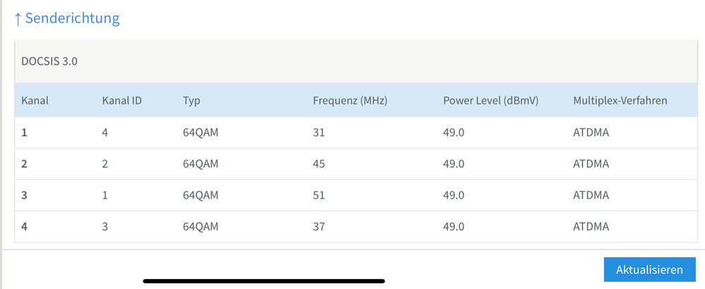

Poste mal ein Screenshot der Signalpegel des Router.

- Pegel anbei. Fehlerraten normal?
bitte alle Kanäle posten!

Hier die fehlenden screenshots.
ob das auch in etwa die Pegel kurz vor einem Neustart sind kann ich nicht sagen. Neustarts kommen unregelmäßig und ohne Vorwarnung.

Downlink und uplink soweit gut ( wenn sie denn nicht gerade neu startet)
