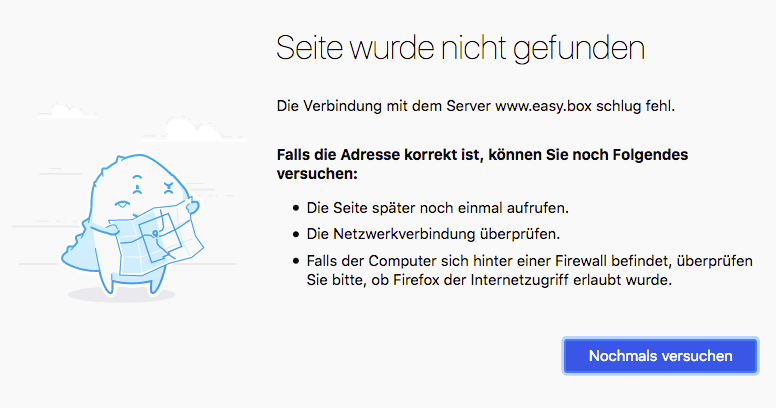

Eigenartiger Weise kann ich nicht in die Einstellungen der 803A.
Die Eingabe "easy.box" ändert sich im Browser immer in www.easy.box und ich bekomme es nicht geändert.
Das passiert im Firefox, Safari und Opera gleichermassen.
Wenn beide angeschlossen sind, kommt immer nur die 904.

Ok, aber wie verändere ich das, wenn ich nicht in die Einstellungen komme?
indem du dich per LAN direkt mit der 803 verbindest
www. habe ich nicht eingegeben.
