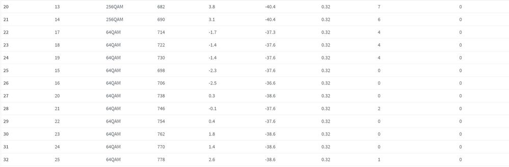

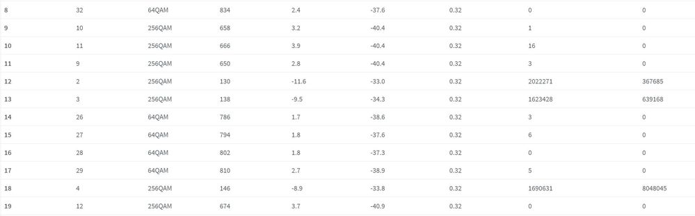

seit einigen Tagen habe ich immer in den späten Abnedstunden, Internetstörungen. Modem (Fritzbox 6660) meldet dann sogar, dass das Netz weg ist.
Kann mir jemand sagen, ob diese QAM-Werte okay sind oder ich einen Techniker benötige?

eindeutig - werte nicht ok.
bei allen kanälen sollte "typ" = 256bqam (modulation)
außerdem sollten keine nicht korrigierbaren fehler auftreten
und das sind nur die ds kanäle - was isr mit dem upstream?
Das mit dem das alle Kanäle auf QAM256 laufen müssen ist nicht richtig, das stimmt nur bei Kunden, die im alten Unitymedia Gebiet wohnen.
Einige dBmV Werte sind außerhalb der Toleranz und natürlich zu viele Fehler, rufe die Hotline an, damit bei dir ein Techniker vorbeikommt.
