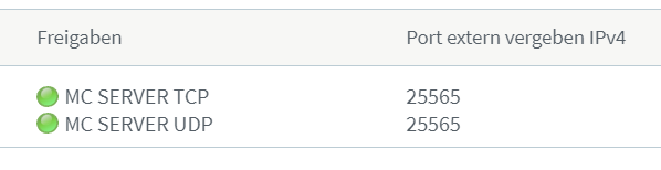

Ich habe so ein Problem, und zwar ich habe einen externen PC als Server wo ich Spiele Server Hoste z.B Minecraft
ich habe die FritzBox seit eijner Woche und jetzt wollte ich wieder den Port Friegeben Habe alles gemacht den Port Fur den externen Pc Freigegeben (Port: 25565) und ich benutze dazu noch NO-IP damit meine Freunde über eine angelegte IP adresse Joinen können aber nach drausen wird mir angezeigt das der Port Nicht Freigeschaltet ist ich habe schon alles versucht aber ich wieß nicht weiter kann mir da einer helfen?
Bild_2023-06-24_150100735.pngDiese meldung Wird angezeigt wenn icg den Port anpinge

So kleines Update habe den Support angeschrieben auf Twitter ging richtig zügig habe eine Email bekommen wo ich es einfach nur bestätigen musste das ich zu meinem Tarif kostenlos DS haben will und innerhalb von 15 Minuten wurde der Router neu gestartet und jetzt funktioniert alles.
Danke euch für eure hilfe.

eigene Fritzbox oder Leihgerät?
Dual Stack oder DS Lite?
welches Bundesland?
es ist ein Leihgerät.
ich habe DS-Lite.
Bundesland Niedersachsen.
Bei DSLite funktioniert auch kein Portforwarting.
Dazu bräuchtest du Dual  Stack. Welchen Tarif hast du denn gebucht?

dann Zugriff von außen nur über IPv6
alternativ:
eigene Fritzbox kaufen, mit der bekommst du in deinem Bundesland aktuell automatisch Dual Stack
