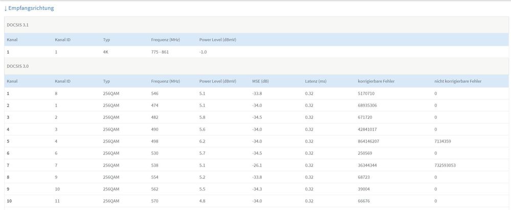

Hallo Forengemeinde und Mods,
ich habe manchmal in Teams Meetings eine hohe Prozessorlast und das Gespräch muss ich dann abbrechen. Das passiert sowohl auf dem Laptop, als auch mit dem iPad und der App. Daher vermute ich mein Problem beim Router oder Kabelanschluß. Ich habe meine Fritzbox (Leihgerät) ein paar Mal neu gestartet und die Anschlusskabel geprüft. Das Problem in Teams tritt nur sporadisch auf. Ich habe den Gigabit 1000 Anschluß in NRW / ex Unitymedia. Mir ist aufgefallen, dass ich insbesondere auf Kanal 7 viele unkorrigierbare Fehler habe, auch auf 5, da sind es weniger, alle anderen sind 0. (Das werden auch Stunden nach dem Neustart immer mehr) Kann das mit dem Problem zu tun haben?
Muss da was gemacht werden? Gerne auch feedback von einem Mod.
Danke vorab und Grüße, VolkerKanal 5 und 7 - viele unkorrigierbare Fehler, werden auch immer mehrKanal 5 und 7 - viele unkorrigierbare Fehler, werden auch immer mehr

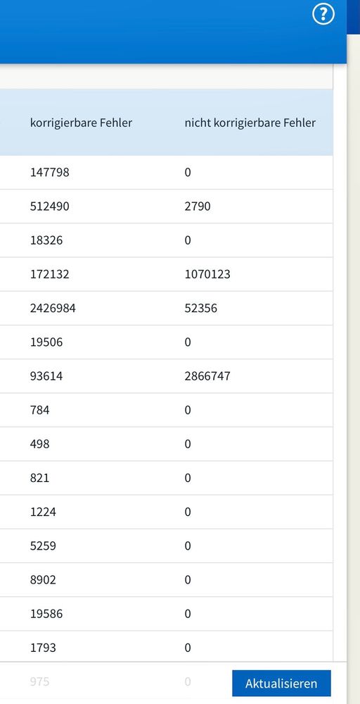

Hallo @Ida ,
nach der geplanten Wartung sind jetzt leider noch mehr nicht korrigierbare Fehler. Einige Minuten nach einem Neustart waren auch Fehler auf den anderen Kanälen. Leider ist Vodafone in NRW grade nicht kontaktierbar (Funktionen werden überarbeiten). Daher: Kann ich über dich / P/N ein Ticket eröffnen? Danke vorab und Grüße, Volker9EBAAD83-BE28-4BFA-8CAE-B01940293ED2.jpeg

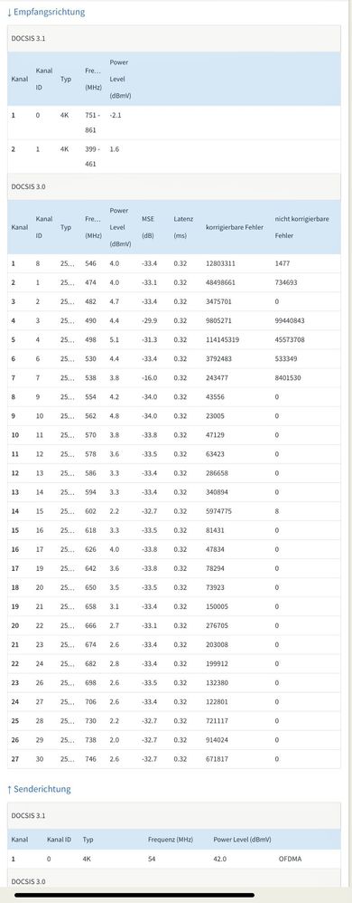

poste mal alle Kanäle, mit so einem Ausschnitt kann keiner was anfangen 1 bis 32 und alle 4 upload

Gar nicht so einfach das Bildschirmfoto auf eine im Forum zugelassene Größe zu kriegen.
@Menne99 @Ida : ich denke das Problem ist deutlich, oder wird noch mehr benötigt?
da muss ein Techniker ran der den Fehler sucht, oder den Anschluß neu einpegelt!

Guten Morgen Geniussoft,
ich habe mir Deine Werte genauer angschaut. Da einige weit außerhalb des Toleranzbereichs liegen, habe ich ein Ticket für Dich aufgenommen. Dieses geht zur Analyse an unsere interne Technik. Über Fernwartung versuchen meine Kolleg:innen Deine Störung einzugrenzen und zu beheben. Sollte das nicht gelingen, meldet sich ein:e Techniker:in, um einen Vor-Ort-Termin abzusprechen.
Gemeinsam finden wir eine Lösung für Dich.
