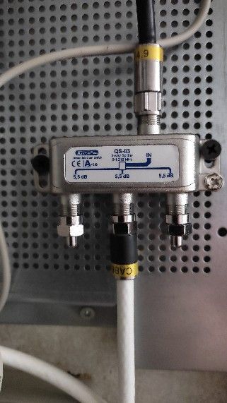

Wenige Tage nach dem Routertausch bekam ich eine Nachricht von Vodafone, dass mein Anschluß Störungen verursacht.Ich selbst habe davon nichts gemerkt, Lan & W-lan war sehr gut.
Nachdem der Techniker dann einen 3 way Splitter im Keller installiert hat, habe ich das Problem, dass die Lan Verbindung sehr schlecht ist. Bis sich eine Seite aufbaut, muss ich 5-10 Sekunden warten, teilweise gibt es im Browser eine Fehlermeldung, dass die angeforderte Seite nicht erreichbar ist, das hatte ich vorher nie ... wenige Sekunden später baut sich die Seite dann doch auf. Das ging vorher - selbst mit dem alten Router - blitzschnell.
Um es anders zu beschreiben: Es dauert immer mindestenes 5 -10 Sekunden, bis die Seite kommt, dann allerdings ist sie sofort da. Diese Probleme hatte ich vor dem Technikerbesuch nicht. W-lan ist weiterhin gut.
Das muss ja nun mit dem Splitter, den der Techniker installiert hat, zu tun haben.

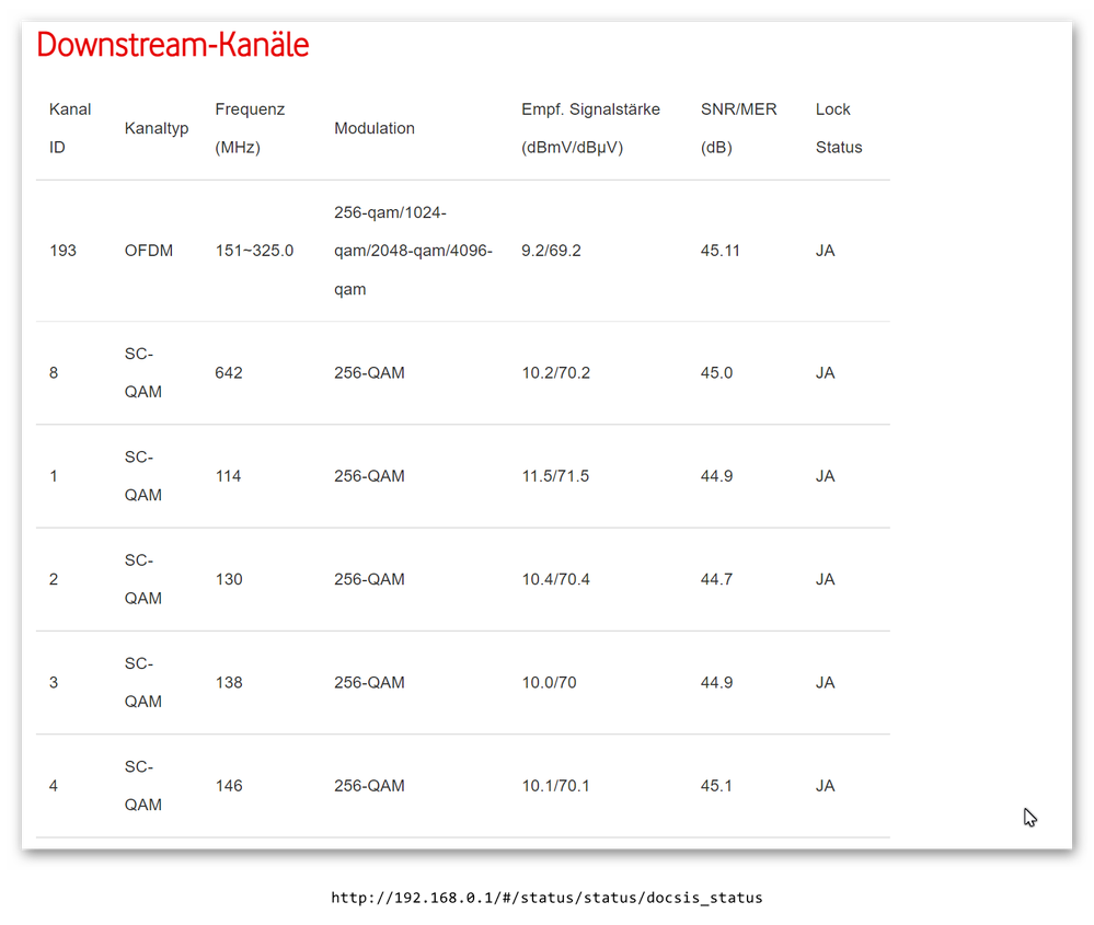

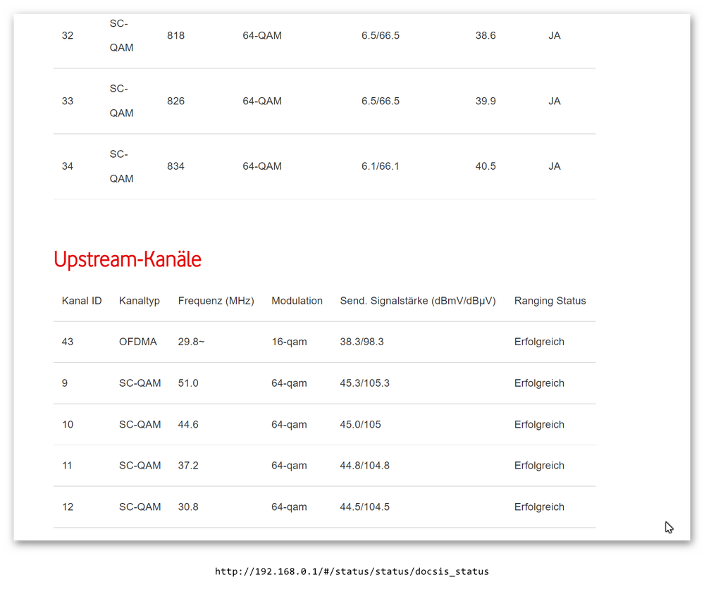

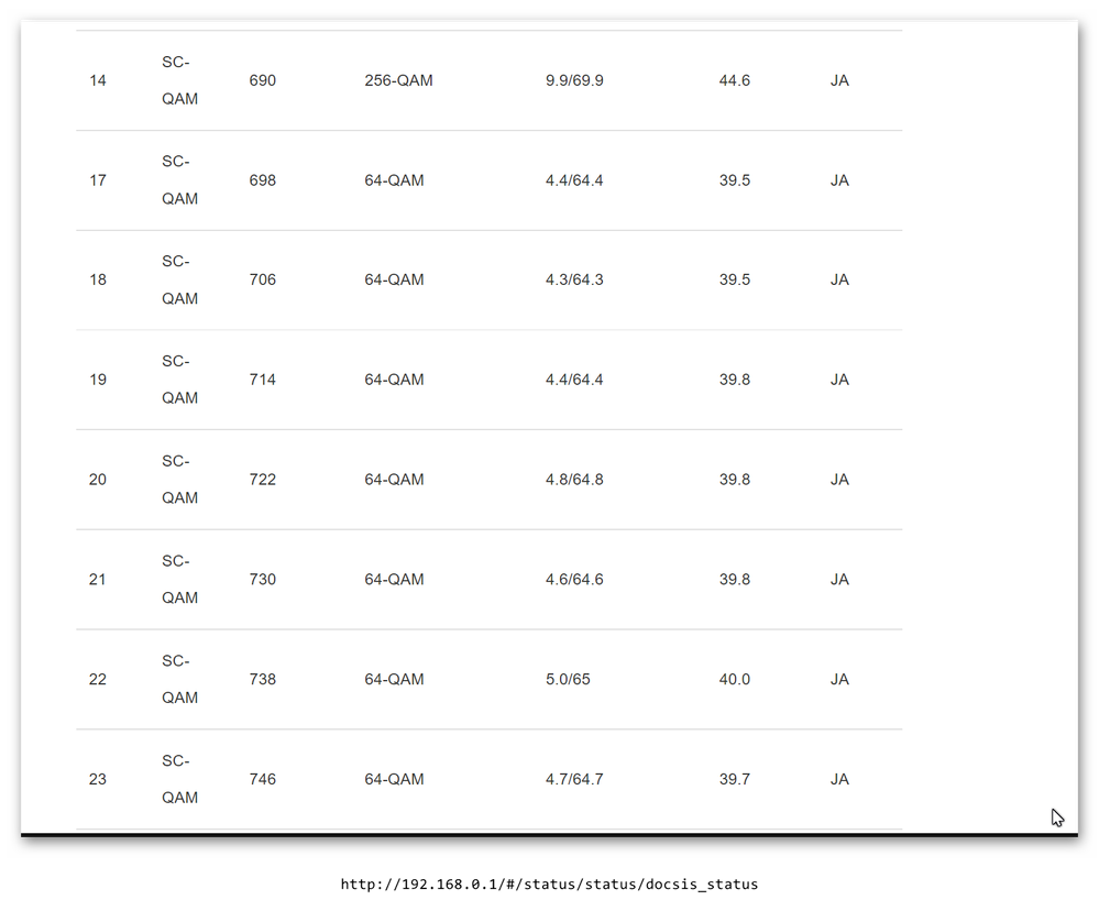

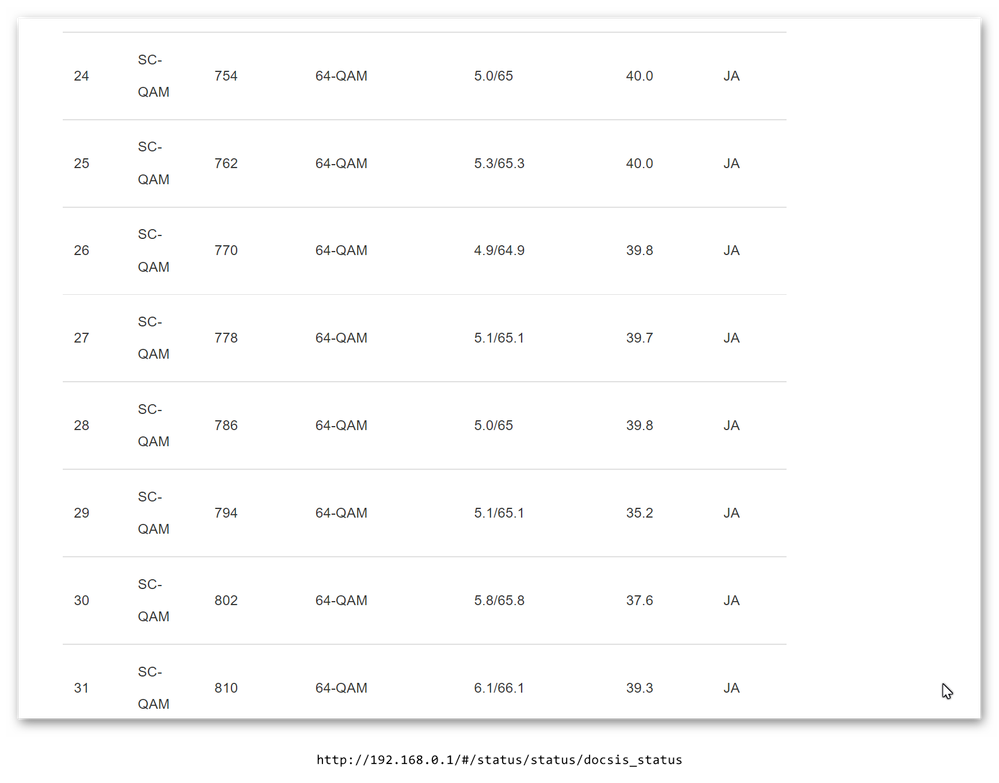

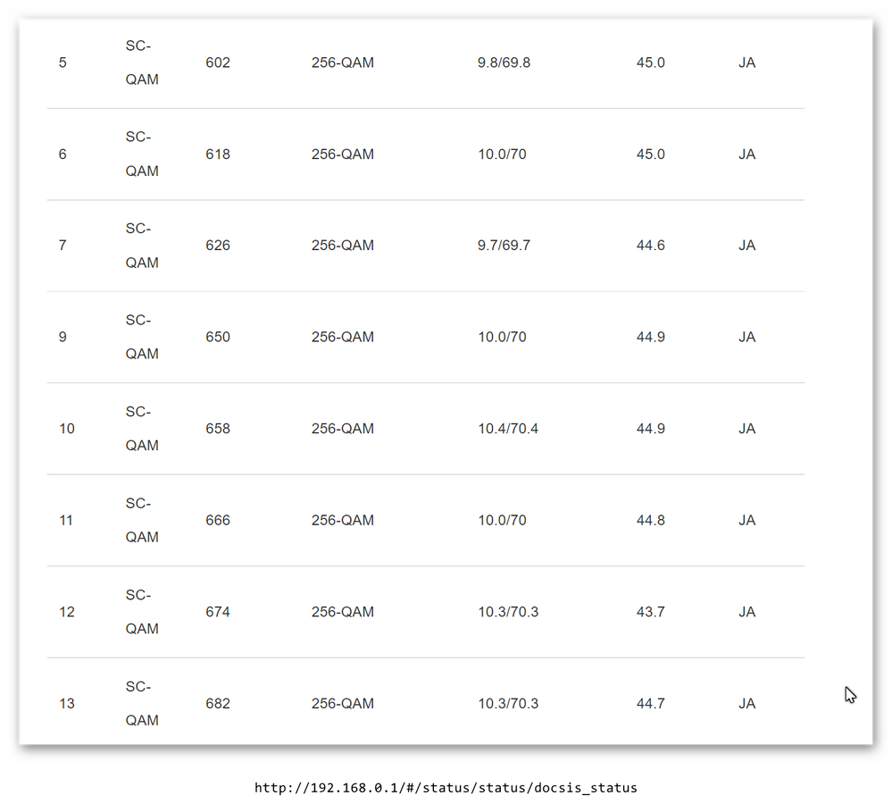

poste mal bitte die Signalpegel
19.02.2022 11:55 - bearbeitet 19.02.2022 11:57
Hallo Robert,
danke sehr für Deine Antwort. Ich hoffe, ich habe das gewünschte auf den Bildern.
Ein Speedtest zeigt übrigens gute Werte, das Problem ist halt, dass die Webseiten sich immer mit der beschriebenen Verzögerung aufbauen.

am 19.02.2022 12:17
Pegel sind tip top
daher wird es weder am Router noch am Einbau des Splitters liegen
am 19.02.2022 12:54
Das klingt ja trotz der Probleme erstmal gut, auch wenn es mir ein Rätsel ist.
